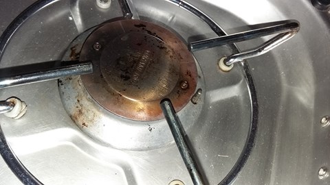

Witam,
Szanowni Koledzy potrzebuję pomocy w naprawie kuchenki w kamperze. Od jakiegoś czasu gaśnie mi jeden z palników, Odpalam go normalnie, przytrzymuję wciśnięte pokrętło przez chwilę i palnik działa normalnie. Niestety po kilku minutach wyłącza się (gaśnie). Można go ponownie odpalić, ale kiedy puszczam pokrętło gaśnie od razu.
Dodam, że dysze mam wyczyszczone, płomień jest duży.
Może przyczyną jest to tzw zabezpieczenie przed wypływem gazu? Miał ktoś podobny problem?
Mój palnik

JacekL napisał/a:
Witam,
Dokładnie. Rozkręć za zaworem, przeczyść, skręć. Będzie dobrze.

Który zawór masz na myśli? Ten który otwiera gaz do tego palnika?

Od zaworu który otwiera gaz do palnika odkręć rurkę termopary. Przeczyść styki rurki i cewki. To pomaga. No chyba, że się uwaliła termopara, wtedy tylko wymiana. Zacznij jednak od przeczyszczenia.

Miałeś rację Grzesiek: rozkręcić, przeczyścić, będzie działać. :szeroki_usmiech
Już działa, wysyłam piwko :pifko
