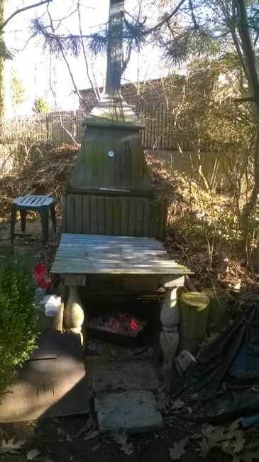

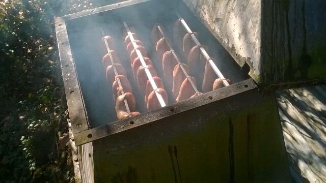

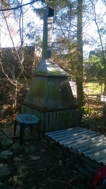

Moja prowizorka ma 17 lat...
Ale mam części do super bezobsługowej.... I jakoś?
http://www.camperteam.pl/...er=asc&start=45
http://www.camperteam.pl/...p=568025#568025
Itd i tp
Nawet z kosza na śmieci można zrobić
Szafki warsztatowej, beczki.
Wszystko zależy czy ma być ładna.
Jak nie wygląd się liczy, to znaczenie ma, drewno, dym, temperatura. I tyle
Koszty mogą być zerowe! Tylko robota
Mnie ta prowizorka widoczna na zdjęciach, kosztowała może 30 zł, za kanały wentylacyjne i okap ze złomu.
A na dymogenerator z termostatem z grzałkami,wentylatorami kamieniami magnezowymi itd.... do nowej, która ma niby powstać? Już wydałem ponad tysiaka.
Plik ściągnięto 7813 raz(y) 64,41 KB
Plik ściągnięto 88 raz(y) 145,85 KB
Plik ściągnięto 79 raz(y) 156,45 KB

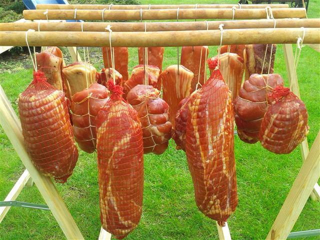

A to sobie dzisiaj uwędziłem, za to ze nie mogłem wyjechać na całą majówkę
Plik ściągnięto 7398 raz(y) 97,7 KB
