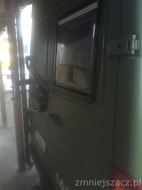

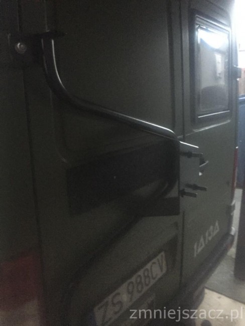

Ja mam w sprinterze oryginalny wieszak do koła i jest tak jak na foto. Jakość słaba bo ciemno już było i mało widać,
jest to tak mocna konstrukcja że nieraz właziłem na koło i nic się nawet na milimetr nie ugieło

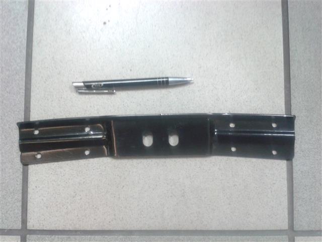

Modele Ducato po 2006 miały wadliwe słupki (narożniki). Po naszemu - wypuścili bubla. Tak oszczędzali na grubości blachy, ze pod wpływem ciężaru drzwi, blacha pękała przy zawiasach. Oczywiście Fiat i PSA “udawał jarząbka” , Wprowadził tradycyjnie - cichą kampanie na wzmocnienie zawiasów, tzn. na przeglądach gwarancyjnych, gdy zaobserwowano zmiany, przykręcano wyprofilowane blachy.
Po gwarancji - " samochód źle eksploatowany proszę Pana, ach te polskie drogi"
Mamy kpl. naprawcze tylko 80 zł szt. (x4 )
Tak się zarabia na własnych błędach :ok
Wzmocnienie górnego zawiasa, dolne bardziej skaplikowane
Plik ściągnięto 2115 raz(y) 43,33 KB

O tej wadzie wiadomo było od początku produkcji, prawdopodobnie Hymer wstawił już wzmocnienia, zalecane były również w niektórych instrukcjach producentów bagażników.
Wada ta uwidaczniała sie głównie w samochodach w których często otwierano tylne drzwi np.dostawcze miejskie (kurierka, piekarnie itp)
Jeżeli miałeś bagażnik na zawiasach w blaszaku i go użytkowałeś a nie miałeś wzmocnień i nic się nie działo
