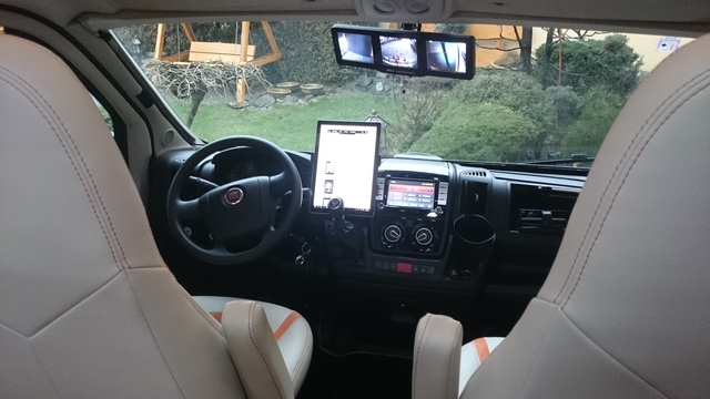

Dylemat laptop czy tablet rozwiązało mi ostatnio urządzenie o nazwie Microsoft Surface.
Do codziennych zastosowań , zwłaszcza w podróży tablet jest wygodniejszy, ale potrzebuję czasami używać oprogramowania, które jest tylko pod Windę, a tradycyjna klawiatura , czy mysz też jest czasami wygodniejsza.
Wczesniej woziłem Xperię Tablet Z i standardowego laptopa, teraz mam jedno urządzenie .
Surface ma jedną wadę, mianowicie nie ma wlasnego gps'a, dlatego bede potrzebował coś zewnętrznego , albo pójdę w kierunku jaki podał Onionskin.
Podobnie jak Zbyszekwoj, oprócz standardowej nawigacji wspomagam się tabletem, bo na nim można sie lepiej rozeznać w sytuacji i generalnie lepiej i wiecej widać.

Joko widzę ze masz lusterko wsteczne , jak zdaje ci egzamin i co pokazuje .Też myślę o lusterku . Jak dobre to proszę o stronke

Lusterko Joko to Jego patent autorski.

andi at napisał/a:
Stronki nie ma bo to home made :ok
Tutaj linka do tematu w którym to opisywałem w 2013r (na stronie 5) http://www.camperteam.pl/...der=asc&start=6
