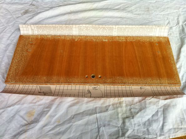

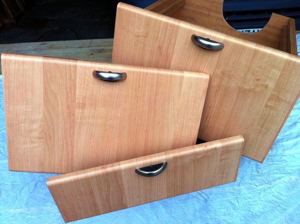

Obiecałem więc słowa dotrzymuję.

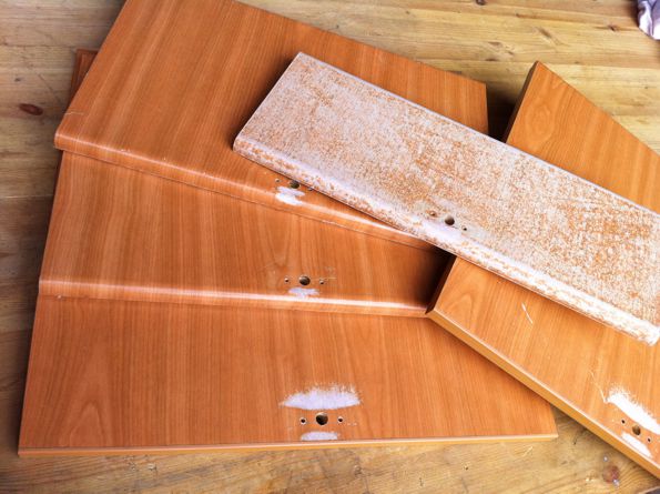

Króciutki fotopomocnik w jaki sposób udało mi się ładnie odświeżyć zniszczone fronty beznadziejnie tandetnych Burstnerowych wypocin Niemieckich technologii, księgowych i inżynierków od siedmiu boleści.
Fabrycznie fronty mają okleinę papierową z najgorszym jakościowo nadrukiem z jakim w życiu się spotkałem, zdrapywalne samym dotykiem.
Nagana!
No ale coś trzeba było z tym zrobić, więc zrobiłem.
Na początek najmniejszy front szuflady dla nauki.

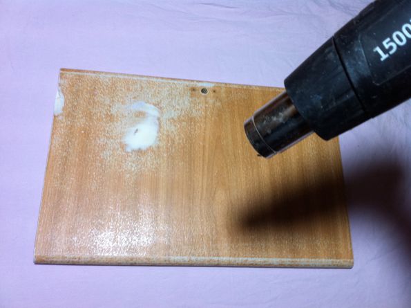

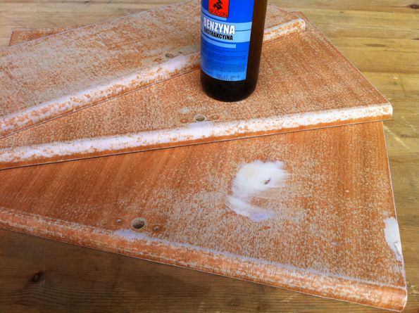

Odkręciłem, zmatowiłem drobnym papierem 280 na sucho, odkurzyłem, zmyłem benzyną ekstrakcyjną, co trzeba wyszpachlowałem.

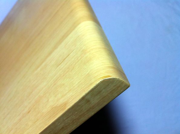

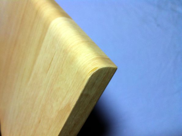

Tak przygotowane powierzchnie podgrzałem do temperatury bardzo ciepłej ale nie gorącej i docięte na wymiar okleiny bardzo łatwo się układały, żadnych pęcherzyków powietrza nie było. Następnie okleiłem krawędzie boczne, odciąłem nadmiar nożem do tapet i precyzyjnie połączyłem wspomagając się "suszarką" perfekcyjnie się poukładało, w zasięgu wzroku nie widać żadnych niedociągnięć, podgrzewana oleina jest miękka i świetnie się układa - tu uwaga, trzeba wyczucia by nie przegrzać okleiny.
Okleinę kupiłem na metry w znanym budomarkecie.
Poniżej foto z prac.
P O W O D Z E N I A

No fajnie wyszło. Gratuluję. :spoko

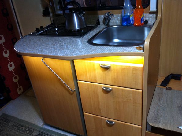

Wysłany: 2016-03-28, 17:54
czy uchwyty też regenerowałeś czy nowe, bo wyglądają "genialnie"
- z moimi też bym coś zrobił...

Piwa: 523/632
Wysłany: 2016-03-28, 18:56
Uchwyty są oryginalne, identyczne we wszystkich szafkach, więc te brzydsze/starte są w miejscach mało widocznych, a ładniejsze na pierwszej linii kontaktu wzrokowego.
W instrukcji okleiny, było napisane że klej osiąga pełną wiązalność po kilku godzinach i po tym czasie nie będzie się już nic działo.
Koszt nie wysoki, zawsze można podgrzać, zerwać starą i okleić na nowo.
Jeśli będę musiał to robić ponownie, to kupię szersza okleinę, i boki będą z jednego kawałka oklejone, jedynie zaokrąglone narożniki trzeba będzie potraktować nożykiem.
To wszystko wziąłem pod uwagę już wcześniej.

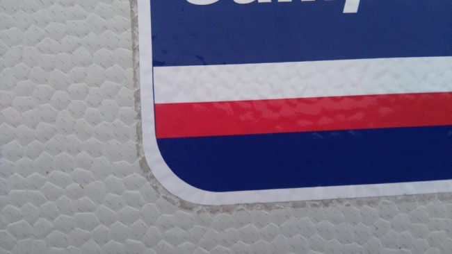

Wiele zależy od gatunku folii, podłe folie kurczą się okropnie.
Jak wiecie znaki drogowe są oklejane i nic się zauważalnie nie kurczy. Nie wyłazi klej, nie rozsuwają się a warunki mają okropne. Deszcz, lód, mróz, skwar, UV i wiatr.
Niestety w marketach folie są podłe ale i tanie więc tak też się zachowują.
Instrukcja https://www.fabertec.pl/i...meblowe-d-c-fix
Po niecałym roku, auto garażowane.
