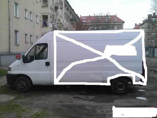

Pytanie do znawców czy to co zostanie po odcięciu zabudowy blaszaka jak na zdjęciu ,z podłogi zostały by tylko prowadnice które idą wzdłuż auta będzie miało wystarczającą sztywność podwozia aby umieścić na nim zabudowę kampera .
Z tego co widzę blaszak nie ma podwyższonej ramy jak zabudowa skrzynia ale na rynku dostępne są podwozia pod kampra które mają taką samą ramę jak blaszak niską nie wzmocnioną jak skrzynia.
Chciałbym kupić bazę pod zabudowę ale na rynku wtórnym blaszaków jest więcej niż skrzyniowych w przedziale cenowym jaki mnie interesuje ,więc zrodził się pomysł usunięcia blach z busa
to usunął bym z blaszaka

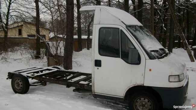

Na drugim zdjęciu widać że można kupić kabinę z podłogą jak w blaszaku

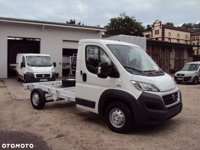

eMka może dasz zdjęcie jak wygląda widelec fiata ducato

takie podwozie jest pod skrzyniowcem

Tak wygląda podwozie fiata ducato bez zabudowy i na tym podwoziu mocowana jest reszta auta .Widać niską ramę podłużnice i wzmocnienia poprzeczne i tak będzie wyglądać jak z blaszaka zdejmiemy podłogę

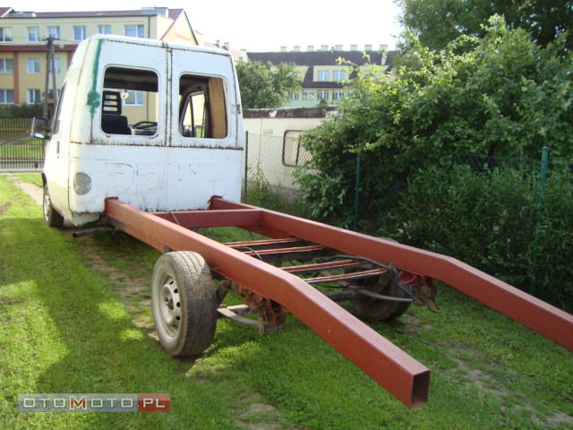

według mnie polonez truck ma ramę

Przecież o tym pisałem, ma ramę ale tylko pod skrzynią, natomiast przód to samonośna szoferka, co zresztą widać na zalinkowanej przez Ciebie fotce.
W takim razie ta rama musi być dostatecznie wytrzymała (nie mam na myśli, że absolutnie sztywna) do dowolnej zabudowy czyli ja bym się nie bał blaszaka ciąć. Przy czym żeby nie było korowodów przy rejestracji warto by sprawdzić jak wygląda tył szoferki otwartej w "widelcu pod kampera" i po przykręceniu budy kamperowej uzyskać pieczątkę firmy mającej uprawnienia do zabudowy "widelców".

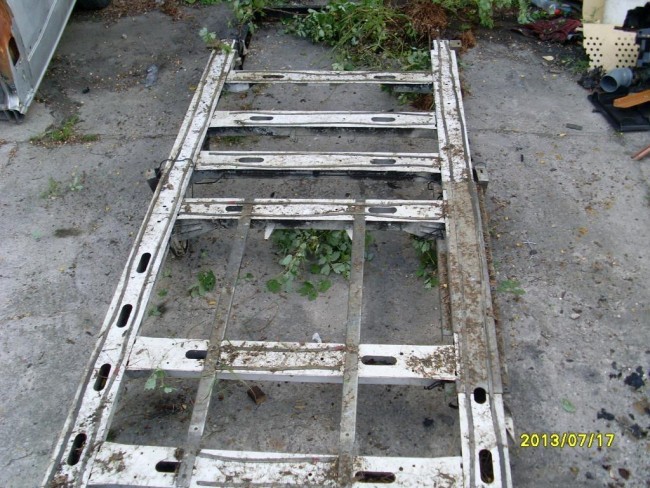

A jak wytłumaczyć to według mnie to był blaszak

ktoś odciął cały tył i wsadził ramę ...
Z Twojego opisu planu i zaznaczeń wywnioskowałem, że chcesz odciąć wszystko powyżej osi ale jeśli jej nie zaznaczyłeś na fotce jako odciętej to znaczy , że do czegoś miała się jeszcze , ta oś, "trzymać ". To co by ja ustalało jest dobre do właśnie ustaleń ale nie do użytkowania .

Może się nie rozumiemy ale tak chciałbym odciąć blaszaka ,a na to co zostanie przymocować podłogę zabudowy,zostawił bym jeszcze tylne nadkola bo w nich są mocowania amortyzatora tylnego
