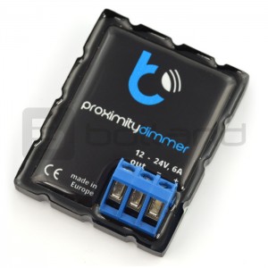

a jakbyś chciał sterować jasnością i do tego gestem i dotykiem
to proponuje:
https://botland.com.pl/inteligentne-sterowniki-wifi/6973-blebox-proximitydimmer-dotykowy-sterownik-led-12-24v.html
