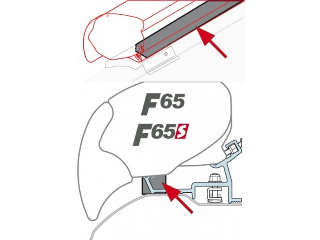

W jaki sposób jest mocowana na dachu dukato L4H2 markiza fiamma F65?

model 65 a tak, jak na foto model 45 trochę inaczej bo mam zamontowany na ducato

Wygląda na to, że F65 można zamontować na dachu Dukato L4H2 po 2007 bez wiercenia dziur czyli do istniejących elementów przeznaczonych do mocowania relingów bagażnika dachowego.

dokładnie ja mam bez wiercenie w ducato l2h2 f45 zamontowaną

Z tego co pamiętam gdy mocowałem u siebie na Ducato 2003 MAXI, to trzeba przymierzyć na sucho bez SILKA. Dach jest lekko łukowaty, więc lepiej dopasować położenie "łap" bez SILKA w linii prostej zanim zaczniesz nakładać na nie markizę. Łapy mocuje się do bolców od mocowania bagażnika wzmacniając SILKA. Jeżeli ma się bagażnik to chyba nic z tego będzie. W instrukcji nic o tym nie piszą. Sama markiza jest dość ciężka, więc dobrze to robić w dwie osoby z jakiegoś pomostu. Powodzenia

Dzięki :pifko czyli można zamocować póżniej nawet po założeniu podsufitki :lol:

spokojnie można bez ingerencji w blachę
