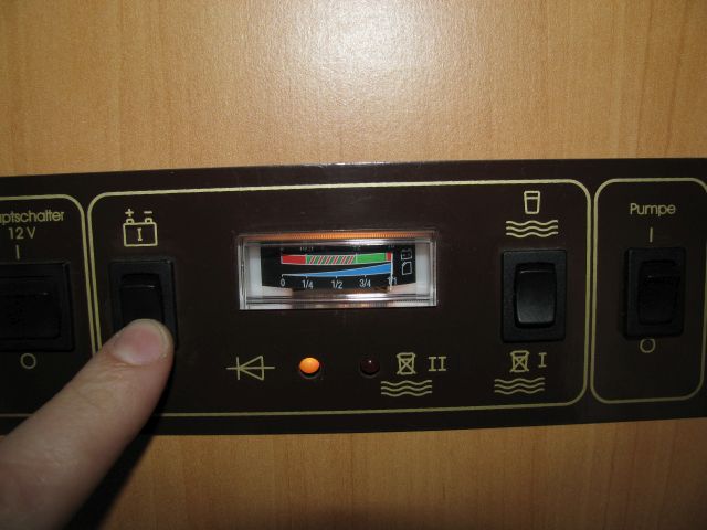

Po zimie, Jak już wspominałem w innym temacie, rozładowały mi się akumulatory. Zostawiłem włączone radio samochodowe i...
Podłączyłem do prądu kampera, ale po ok 7 godzinach aku samochodowe nadal było wyładowane, a aku mieszkalne pokazywało ponad 12 V. Podłączyłem zwykły prostownik pod aku samochodowe na całą noc i rano było ok.
Teraz podłączyłem prąd do kampera i ładuje dalej ale chciałbym z Wami skonsultować czy wskaźniki dobrze wskazują dlatego załączam fotki...
Pytania w opisach zdjęć...
P.S. Jestem totalnym laikiem jeśli chodzi o prąd. Dwa razy w życiu "naprawiałem" coś przy prądzie i dwa razy mnie popieściło :)
takie miałem wskazania obydwu aku gdy kamper nie był podłączony pod prąd.
to samo wskazanie po podłączeniu i wciśnięcie na wskaźniku aku 1

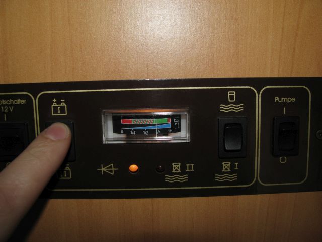

ładowanie i wskazanie jak nacisnę aku 2
Czy to normalne podczas ładowania tak wysokie wskazania?

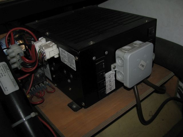

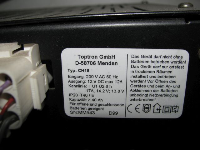

czy ten model naładuje dwa aku i ile na to potrzebuje czasu?

Podczas ładowania voltomierz musi pokazać więcej niż bez ładowania np 13,8v.
Jak masz aku np 100Ah i ładujesz go prostowniczkiem 5A to znaczy ,że( tak teorytecznie bo dokładnie to tak nie jest) wpakowujesz w niego 5 amper przez godzinę ładowania to policz ile godzin potrzebujesz aby w pełni naładować 2 aku.

Jeśli ołowiowe, to jeszcze sprawność ładowania około 60%. Jeśli liion (takich jeszcze chyba nikt nie ma na CT) byłoby niemal tak, bo jakoś 95% czy coś koło tego.

po dniu i nocy z ładowaniem lampka kontrolna świeci na zielono, a dwa aku na wskaźniku w zielonym polu, tak jak przed ładowaniem. aku w części mieszkalnej pewnie muszę wymienić.

Ja też nie jestem fachowiec ale skoro chwilowo się nikt nie zgłasza to swoje 3 grosze wtrącę
na zielonym polu czyli ok. Ale tak się nie dogadamy ponieważ nawet dokładny voltomierz nie określi stanu aku. Najlepiej pojechać do warsztatu który ma odpowiednie testery i się dowiesz dokładnie jakie masz akumulatory.
Samemu to jak aku rozruchowy zapala po dłuższym postoju to chyba ok a pokładowy to włącz odbiorniki i zobacz ile wytrzymają
np obciążenie 120 Wat przy 12V zabiera 10A to jak masz aku 100Ah to jak jest dobry to te 5 godzin to musi wytrzymać przy takim obciążeniu.
