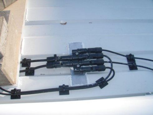

Tak własnie mam to zrobione. Są nawet specjalne złączki MC aby z dachu ciągnąć do wnętrza kampera dwa przewody, a nie cztery.
