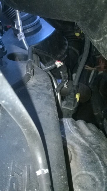

Albo kuna albo,, jeszcze nie zdążyłem wybadać.
MJ115 2012r 2.0
W jedną stronę z 120 km Ok. Po ruszeniu zaczął być słaby, zredukowałem i gaz, przy ok 3tyś obr. pojawił komunikat by sprawdzić silnik i chyba wszedł tryb awaryjny. Wyżej 3 tyś obr. nie pociągną, słabizna. góra 80 km/h , pod górę muł.
Wygląda na turbinę.
Powód ??

do turbiny daleka droga :) po drodze sporo innych możliwości :) może duperela :)

Kuna zaraz zamieszczę zdj.
A synowi dałem smrody na kuny i odstraszacz eletroniczny.
, po tym jwk mu w nówce Doblo pożarła wężyki.

Ot tyle zaraz po przyjeździe. Po odcięciu pogryzionego odc. wydaje się, że ok. Co z eletryką obaczymy. Na razie pokleiłem i OK.
Silnik jeszcze gorący. Akcja błysk :mrgreen:

Temat kuny był i się tam wymądrzałem. Synowi pogryzła przewody
Ale skubana ma zębiska, twarda złączka nawet się poddała.

Generalnie się ucieszyłem, że objawy "turbinowe" to tylko objawy...
SzP Biorca miał rację.
