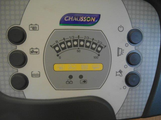

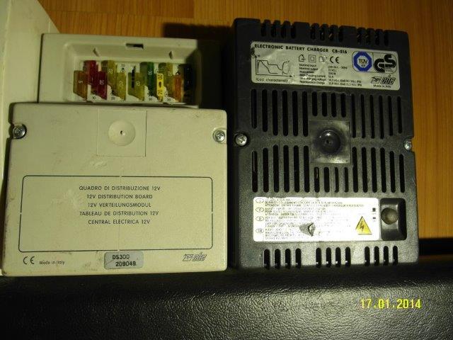

Wysłany: 2016-04-21, 08:21
Chodzi mi o przechowywanie kamperka w okresie zimowym, kiedy jest możliwość podłączenia do sieci 230V. Mam Chaussona Flash 08 z 2009 roku. W załączeniu schemat instalacji i zdjęcia urządzeń. W sezonie 2014/2015 odłączyłem akumulatory i doładowywałem "ręcznie. W tym roku nie odłączałem ale podłączyłem do 230V (jak na campingu) wyłączając oczywiście wszystkie odbiorniki wewnętrzne.
Plik ściągnięto 2269 raz(y) 44,22 KB
Plik ściągnięto 2269 raz(y) 54,13 KB
Plik ściągnięto 2269 raz(y) 32,85 KB

Wysłany: 2016-04-21, 09:00
Znalazłem jeszcze takie informacje
CB516 265 116.pdf
Pobierz Plik ściągnięto 568 raz(y) 49,43 KB

Wysłany: 2016-04-21, 09:33
Z dokumentacji wynika że ładowarka CB 516 po naładowaniu akumulatora przechodzi w tryb gotowości i kontroli. Doładowanie następuje automatycznie przy spadku napięcia akumulatora poniżej 13V.
Mając możliwość podpięcia kamperka na stałe przez zimę postąpił bym dokładnie tak samo czyli podpiął auto na całą zimę.
