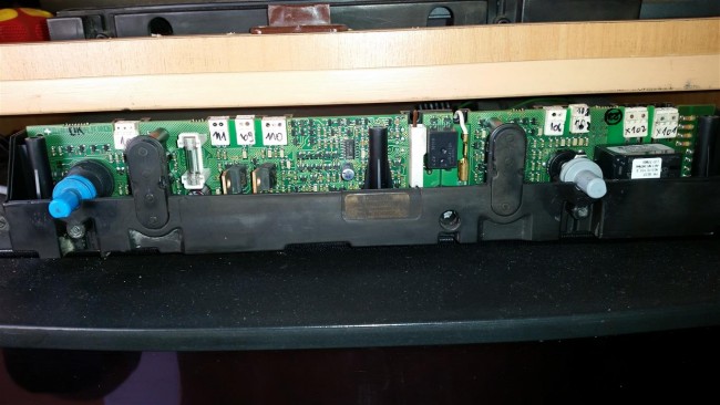

Autko było sprowadzone parę lat temu z okopconym wnętrzem i nadpaloną lodówką. Poprzedni właściciel wymienił uszkodzoną lodówkę na Dometic RML-8555. Wstawił używkę ale w idealnym stanie. Po jakimś czasie uszkodzeniu uległ przekaźnik w panelu sterowania i jakiś jego magik zamiast go naprawić zaadoptował mu panel od starej

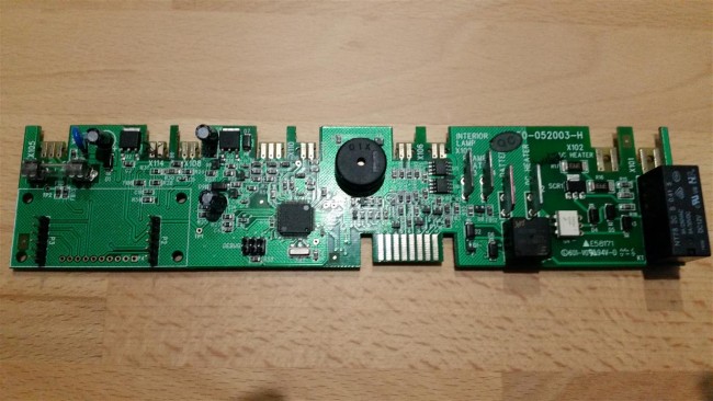

Ja naprawiłem ten oryginalny panel i chciałbym go zamontować ale nie wiem do czego są poszczególne przyłącza. Zależy mi na oryginalnym sterowaniu ponieważ: po pierwsze ma automatyczne przełączanie źródła, a po drugie w/g instrukcji jest możliwość podpięcia +12V z solara (oczywiście przez regulator i akumulator) tak aby w dzień na postoju móc zaoszczędzić na gazie i mieć spokój, że nam domek nie spłonie
W związku z tym mam pytanko i zarazem prośbę:
1.czy któryś z naszych forumowych fachowców od lodówek może mi podpowiedzieć co powinno być podpięte pod poszczególne złącza oryginalnego panela (w szczególności X114 - to przekreślone na zdjęciu i gdzie podłączyć zasilanie z solara),
2.czy jest możliwość zmiany kolejności wyboru źródła tak aby najpierw stertowała z 230V, przy braku 230V przełączała na 12V z alternatora, później 12V z solara a na końcu zasilanie gazem (w oryginale najpierw szuka zasilania z solara)
3.może ktoś dysponuje schematem tej lodówki lub chociaż samego sterownika.
Poniżej zamieszczam fotkę obecnie podłączonego manualnego sterownika (opisy na wtyczkach analogiczne z opisem na oryginalnej płycie) oraz zdjęcie płytki oryginału (nie wiem czemu złącze X114 jest przekreślone - może dlatego, że nic nie było do niego podłączone ??)

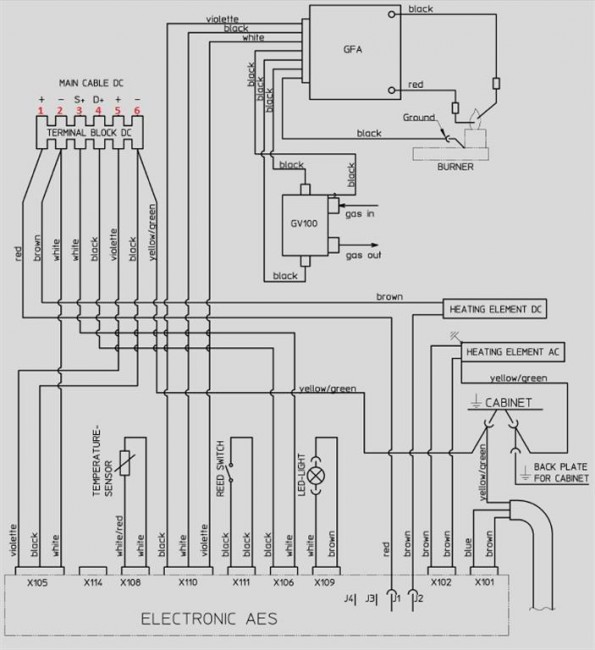

Kaimar okazało się, że Twój schemacik nie do końca jest do mojego modelu, ale pogrzebałem w necie i znalazłem więcej informacji o tej lodówce.
Zanim wszystko dokładnie rozszyfrowałem kupiłem nowe solary, regulator MPPT Tracera, itd... I tu ZONK
| Roberto napisał/a: | | ...Zależy mi na oryginalnym sterowaniu ponieważ: po pierwsze ma automatyczne przełączanie źródła, a po drugie w/g instrukcji jest możliwość podpięcia +12V z solara... |
Okazuje się, że troszkę się pośpieszyłem, bo zasilanie tej lodówki z solarów wygląda inaczej niż sobie wyobrażałem
Ale po kolei... opiszę co ustaliłem, bo może kogoś to zainteresuje...
Ta lodówka faktycznie wykorzystuje zasilanie 12V na postoju, ale tylko wtedy kiedy dostaje info ze specjalnego regulatora, że solary ładują i nie ma obawy rozładowania akumulatora. Nie zmienia to faktu, że napięcie pochodzi z tego samego aku pokładowego, który jest wpięty w instalację zabudowy i poprzez oryginalny energoblok doładowywany z alternatora podczas pracy silnika - a nie jak początkowo błędnie myślałem z osobnego aku
Jako, że zależy mi na zasilaniu lodówki głównie z solarów (bez narażania się na utratę całej energii na pokładzie) postanowiłem dokonać niewielkich przeróbek aby jednak zrealizować swój pierwotny zamysł
Na schemacie poniżej zaznaczyłem podłączenie zasilania :
1 i 2 - wejście 12V wysokoprądowe do zasilania grzałki,
3 - oryginalnie sygnał AES z regulatora - ja podam tu sygnał z układu sprawdzającego napięcie na akumulatorze instalacji solarnej - po to aby w momencie, kiedy będzie on naładowany - lodówka pracowała z niego
4 - sygnał z alternatora przełączający na zasilanie 12V kiedy silnik jest uruchomiony,
5 i 6 - wejście 12V niskoprądowe do zasilania elektroniki lodówki.
Moja innowacja będzie polegać na tym, że na wejście 1-2 będę podawał poprzez przekaźnik napięcie: albo ze "starego" akumulatora zabudowy (który jest doładowywany z alternatora) albo z nowej instalacji solarnej. Przekaźnik będzie sterowany sygnałem z alternatora. W ten sposób podczas pracy silnika lodówka będzie pracować na 12V z alternatora a przy wyłączonym silniku z solarów. W momencie kiedy napięcie na aku (z solarów) spadnie poniżej 12V na wejście nr 3 przestanie być podawany sygnał wysterowania i lodówka poszuka 230V lub gazu...
W ten sposób praktycznie przez cały czas będę używać lodówkę "za darmo" i co najważniejsze bez obawy, że po powrocie ze zwiedzania zastanę tylko pozostałości po spalonym kamperku...
Co o tym myślicie

Lodówka działa na 12V, na 230V niby też (tu mam małą wątpliwość co do grzałki, ale same jej wysterowanie jest OK), natomiast na gazie poprawnie przełącza i uruchamia zapalnik i chłodzi, ale cały czas piszczy buzer i miga czerwona dioda LED informująca o błędzie
Sterowniki do lodówek to nie moja bajka i przyjdzie chyba się poddać
Może któryś z kolegów "naprawiaczy" coś podpowie lub podejmie się naprawy. Ewentualnie kupię takową elektronikę (fotka nr 2 z pierwszego posta).
