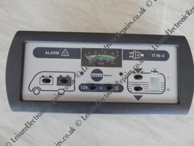

Witam, poszukuję najlepiej samego wskaźnika do panela sterującego Burstner IT 96-2 może ktoś coś ?

To jest zwykły woltomierz analogowy. Zawsze możesz dobrać rozmiarowo woltomierz cyfrowy. Napięcie powinno być oki a pojemność zbiornika wody będzie wskazywał: pełny 15, pusty 10 - bez modyfikacji instalacji. Można też arduino. Myślę, że najlepiej podłączyć miernik cyfrowy do wyprowadzeń i zobaczyć jak to się zachowuje.

Podczepię się pod temat. Mam w camperze taki sam panel. Do czego służą przyciski 12V i O oraz co oznacza czerwona dioda "Alarm"?

Mam trochę inny panel, ale z podobnymi włącznikami. Ten 12V służy do wyłączenia napięcia w zabudowie, zaś "Alarm" (choć nie zadziałał jeszcze u mnie) pokazuje niebezpieczny spadek napięcia - poniżej 12V. :spoko

Tak się domyślałem, niestety naciskanie tych przycisków nie powoduje żadnej zmiany. Jedynie słyszę "cyknięcie" przekaźnika w elektrobloku

Tak jak poprzednik opisuje, alarm sygnalizuje spadek napięcia w zabudowie natomiast przycisk "12V" załącza zasilanie zabudowy, "0" wyłącza.

Gdzie szukać problemu jeśli naciśnięcie przycisku "0" nie powoduje rozłączenia zasilania? W panelu czy w energobloku? Co prawda słychać przekaźnik, lecz prąd w zabudowie jest nadal.

Oodepnij kabel kròry idzie z akumulatora do energobloku i sprawdź czy masz dalej zasilanie .
Może w kabinie masz dodatkowy włącznik łączący obwòd zabudowy z akumulatorem..
