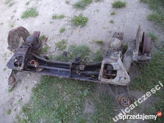

to pacjent którego chciałbym zastąpić miechem powietrznym
siłownik
Plik ściągnięto 3651 raz(y) 5,22 KB
belka od xary ale podobna , poduszka da rade ?
Plik ściągnięto 3646 raz(y) 44,94 KB

Wygląda to jak zawieszenie zwykłe zawieszenie hydropneumatyczne, a z gruchy zwyczajnie uciekł gaz (typowa usterka w hydropneumatykach). Wymień gruchę na nową i będzie po problemie. Koszt około stówki, czas naprawy 15 minut. Dla pewności wymień z drugiej strony i na kolejne kilka lat możesz zapomnieć o zawieszeniu. Naprawia to dowolne warsztaty robiące citroeny, a ostatnio również BMW i Mercedesy kombi. I jak się okazuje Peugeoty też....

Ze względu na dźwignię która występuje w zawieszeniu u kolegi Silnego, zastosowanie poduszek nie jest możliwe. Chodzi o to, że gdyby poduszka pneumatyczna miała wytrzymać nacisk wahacza jaki występuje w tym zawieszeniu, musiałaby mieć rozmiary miecha od ciężarówki, a takiej nie da się tam zmieścić.
Silny podaj mi ostatnie 8 cyfr z numeru VIN Twojego auta a wszystko ustalę i dam Ci znać co trzeba kupić, gdzie i za ile żeby przywrócić do życia Twoje zawieszenie
