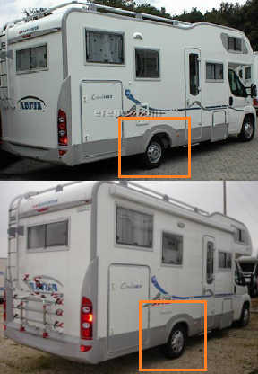

Witam forumowiczow,
Zastanawiam sie nad takim fenomenem: czemu w niektorych egzemplarzach mojego kampera kolo jest gleboko schowane tak jak u mnie (zdjecie: kamper u gory) - a w niektorych jest to ladnie 'wypchniete; na zewnatrz? (zdjecie: kamper na dole).
Czy jest to kwestia:
1. szerokosci belki?
2. ksztaltu felgi stalowej?
3. Rozmiaru felgi? 15 vs 16 cali?
4. dystansow?
Ze wzgledu wizualnego chcialbym aby moj kamper wygladal jak ten na dole. Co zrobic?
Dzieki

Kupując nowe ducato masz do wyboru opcję - szeroki rozstaw kół na tylnej osi (właśnie pod campery/sklepy i tego typu zabudowy), wtedy belka jest po prostu szersza.
Można próbować trochę to korygować dystansami/ET felg, ale łożyska po dupie dostaną.

Dzieki za odp. ale nie jest to dziwne ze ten sam model z tego samego roku moze miec dwie rozne szerokosci osi? Tak jak na zdjeciu?

To jest tak, jak z wyposażeniem wewnątrz pojazdu. Możesz zamówić kampa z silnikiem 2,3 ale również 3,0. Podobnie jest z ramą pojazdu. Mżesz zamówić na standardowej ramie (wãski rozstaw) lub zamówić z ramą np Alko, gdzie rozstaw kół jest szerszy. :spoko

szerszy rozstaw nie musi być alko , są też na resorach , zwykłe :spoko
Piwa: 475/981
Wysłany: 2016-02-15, 12:01
Ja mam zwykłą szerszą , fajnie trzyma na zakrętach
Alko ponoć jeszcze lepiej
Niewielki kłopot w niektóryvh serwisach , jak biorą na ponsośnik możycowy , np. wymiana opon.
Trzeba uważać na tylną oś. Czasem koła ledwo łapią najazdy podnośnika.
Mało bym się nie sp..... , prowadzący najazd mechanik nie zwracał uwagi na tył...coś mnie tkneło , z przodu zapas , tył na styk.

Dzieki za odpowiedzi, widze ze po prostu sa belki szersze i wezsze. Czy to jest zmienialne?
Pytam bo optycznie jest tak sobie - trzeba sie skupic aby zobaczyc tylne kola schowane w nadkolach.
Przejmowac sie, nie? Co radzicie?
Tak istnieje możliwość zamiany, ja wymieniłem w swoim na oryginalną belkę 18 cm szerszą.
Poza wymianą belki musiałem wymienić wężyki hamulcowe i przewody ABS-u.

Oryginalnie była normalna, czyli wąska oś.
Brat ma kampera na takiej osi i nie bardzo mi się to podoba a że była możliwość kupienia szerokiej, to kupiłem wstawiłem i chwalę sobie :o)

ale chłopaki nie piszą o zmianie rozstawu śrub, tylko o szerokości tylnej osi :spoko
aczkolwiek, sa również dystanse do wysadzenia kół na zewnątrz, ale..osobiście w kamperze bym ich nie zastosował..
