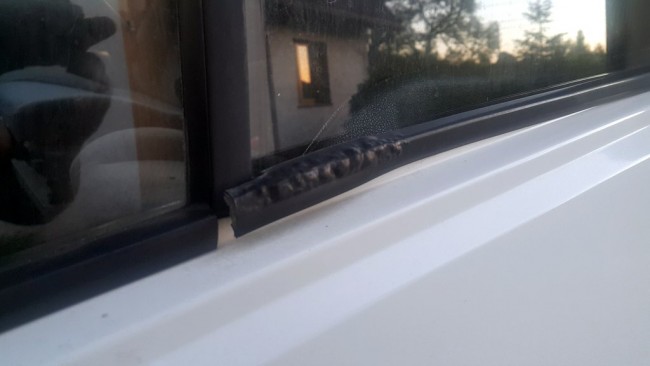

Witajcie
Czy można gdzieś dokupić taką listwę ewentualnie czy można jakoś ją zregenerować ?
Peugeot J5 1992

Zregenerować się nieda, ewentualnie zesztukować ale będzie słabo wyglądać. Najlepiej poszukać całej używanej, może nowe są jeszcze dostępne.

jak się fachowo nazywa taka listwa?

.... oczywiście lepiej kupić dobrą, ale w przypadku krytycznym można to naprawić przy użyciy szpachli epoxydowej z dodatkiem aluminium.... do nabycia w sklepach z materiałami lakierników samochodowych.
Zeszlifować to zgrubienie a potem położyć szpachle na to ?

DC ma rację trzeba szukać lepszej.
To nie jest listwa aluminiowa tylko gumowa, a właściwie stalowo gumowa. Wewnątrz gumy zatopiony jest stalowa sprężyna - szkielet i zaciska się na krawędzi blachy. Te bąble to spuchnięta rdza pod gumą. Szlifowanie i szpachlowanie gumy nie jest więc dobrym pomysłem. :spoko

...no jeśli guma, to ze szpachlowania nici...:-):-)

Miałem podobnie w starym "peżocie". Szukaj nowej albo się przyzwyczaj do tego. Metalowa "listwa" zalana gumą. Nie nie wymyślisz.

Ok. Dzięki za porady. Na razie dramatu niema :) poszukam może siec oś trafi
