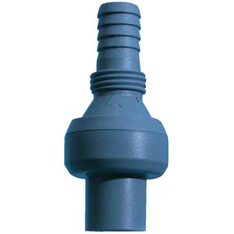

Jarobaro napisał/a:
a jeżeli nie ustąpi to gdzie dalej szukać????
Wymień zaworek zwrotny na pompie.
Woda z bojlera cofa się do zbiornika (naczynia połączone) i po otwarciu kranu ciepłej wody jest dopompowana (stąd powietrze w kranie)

Wysłany: 2016-07-29, 07:30
Zaworek powinien być nasadzony na pompę.
Wygląda tak .Koszt na Allegro 15-20zł.
