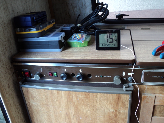

Wysłany: 2016-06-16, 07:10
Więc rano o 7:00 lodówka załączona na 230V i wentylatorki dla poprawienia działania. Ale czy włożyć piwo? obym nie był rozczarowany :lol:
Załączona.
Plik ściągnięto 3624 raz(y) 162,84 KB
Piwa: 523/632
Wysłany: 2016-06-16, 09:15
Ale na foto widzę że włącznik 230V jest w poz wyłączonej.
Nic nie wkładaj, najpierw stwierdź czy się schładza sama, pusta.
Sondę od termometru wsadź do zamrażalnika, szybciej zauważysz zmiany temperatury.
Jeśli po Godzinie z tyłu lodówki nie będziesz czuł ciepła/gorąca w górnej części komina (tak, komina, wiem co piszę) oraz na radiatorze to oznacza że grzałka nie działa.
Powód:
Spalona lub
Termostat nie przekazuje napięcia na grzałkę.

Wysłany: 2016-06-16, 09:39
Socale napisał/a:
Zgadza się zrobiłem fotę przed włączeniem, minęły 3,5 godziny i temperatura w lodówce 15 czyli lipa sprawdzę jeszcze termostat. Z tyłu grzeje jak szalona radiator jest gorący oraz rurka wychodząca górą z kominka również.
