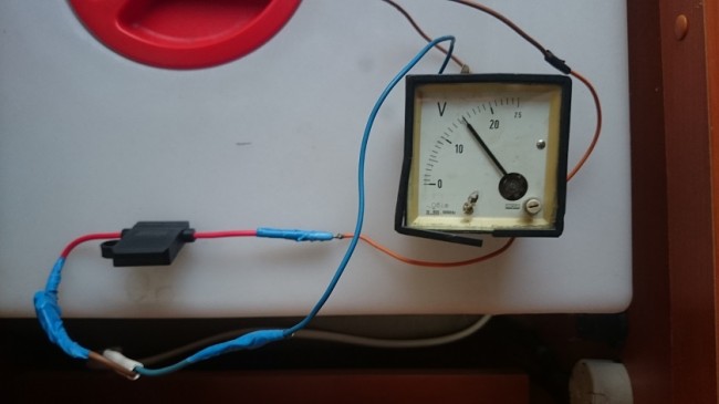

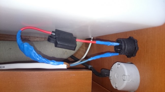

Postanowiłem zamontować sobie dodatkowe gniazdo 12v.
Znalazłem za ścianką wiązkę z kablami próbówką testowałem i wbiłem się w niebieski i czerwony kabel o tym samym przekroju ( foto) potem zacząłem wyjmować po kolei bezpieczniki i okazało się, że wbiłem się do pompy wody (co ciekawe, przy pompie dochodzi do niej kabel niebieski i czarny... w wiązce czarnego nie ma)
Niby wszystko gra, jednak spaliłem trzy przejściówki do ładowania telefonu (wygląda to jak wtyczka do zapalniczki z dwoma gniazdami usb) po wsadzeniu ich go gniazda, diody które po włączeniu się świecą w tym nowym po prosty się przepalają, mały dymek i cyknięcie.
Podłączyłem zabytkowy woltomierz i pokazuje on 15v, tyle samo jest w orginalnym gnieździe zabudowy.
Wcześnie wpiąłem się w dwa grubsze kable (na zdjęciu, te wyżej czarny i niebieski ) spaliłem przejściówkę więc myślałem, że tam "jakieś mega 12v ale woltomierz pokazał 15v .
Wpiąłem w miejsce noweg gniazda żarówkę 12v 10w i nic jej się nie stało, po prostu świeciła....
Zaznaczę, że 220v nie jest podłączone do campera i po wyłączeniu zasilania na panelu sterownia prąd w obu kablach znikał. Co robię nie tak??? Czy powinienem oprócz bezpiecznika 15A , jak mniemam na plusie bo czerwony, wpiąć coś jeszcze?

Gniazdo i bezpiecznik na czerwonym
Plik ściągnięto 34 raz(y) 103,08 KB
Plik ściągnięto 43 raz(y) 86,58 KB

Zrób najpierw próbę samego gniazdka bezpośrednio na akumulatorze, ale tak jak masz kabel plus z bezpiecznikiem. Użyj innego miernika.

Według mnie masz minus (-) tam gdzie wydaje się Tobie, że jest plus (+) Napięcie delikatnie może podbijać pojemność gdzieś w układzie.

Plus masz po niebieskim a minus po brązowym.Tak jest też w moim kamperku..
Kup miernik uniwersalny prądu to zawsze będziesz wiedział gdzie jest plus a gdzie minus
Piwa: 524/636
Wysłany: 2016-06-28, 21:36
Odłącz ten miernik i małym płaskim śrubokrętem delikatnie ustaw wskazówkę na zero, tym małym pokrętełkiem w rogu. Delikatnie. Jak wskazówka w spoczynku będzie na zero, to po podłączeniu pokaże napięcie 13,5-14V.
Przejściówki uwaliłeś odwrotną polaryzacją. Plusa zawsze szukaj wobec minusa wpiętego w klemę a nie gdzieś w kablach.

15V w spoczynku, a nawet z ładowaniem to ciut za dużo. Raczej miernik niedokładny i zawyża.
Kolory dokładnie j.w niebieski to plus, a brązowy to minus.
Ja osobiście bym puścił 2 nowe kable od regulatora jeśli da się przeciągnąć, a nie wpinał się w niewidome, jak np. pompa.
No chyba, że się nie da i nie będziesz na tym gnieździe podłączał nic większego niż np. ten telefon. Wtedy bym zerknął w schemat w co tu się wpiąć bezkolizyjnie. :)

Za dużo rezania, żeby od regulatora kable ciągnąć.... Niemiec zaoszczędził i 1 gniazdo 12v w nadbudowie zamontował :gwm :gwm Na postoju to tv i prąd do anteny, dlatego do telefonu było mi dodatkowe potrzebne. W upalne dni wentylator też mogę na lewą burtę przerzucić :wyszczerzony:
Kable sprawdzone i jak podpowiadali koledzy plus był na niebieskim.....
Wszystko poprawiłem i jest jak należy.
Wielkie dzięki za pomoc. :bukiet: :bukiet:
