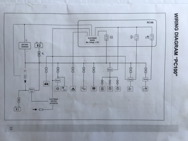

Niby wszystko zgodnie z instrukcją i schematem podłączone a problem mam z lampką tą co oznacza wtyczkę napięcia 230V.
Świeci się cały czas czy auto jest podpięte do słupka czy nie
Problem ujawnił się jak chciałem sprawdzić ładowarkę akku z 230V. podłączyłem auto do słupka i zero wzrostu napięcia tylko solar ładuje, ładowarka podłączona do electrobloku. dodałem jeszcze jeden przewód z ładowarki na plus akumulatora i działa, ładuje jak wściekła, ale lampka wtyczki już nie gaśnie świeci się ciągle, wcześniej jak ładowarka była podłączona tylko do electrobloku było ok zapalała się i gasła zgonie jak podpinałem i odpinałem auto ze słupka. Pomysły mi się skończyły

odłączyłem plus z ładowarki do akku i zostawiłem tylko podpięty plus z ładowarki do electrobloku i jest ok lampka zgasła, podłączyłem auto do słupka zapaliła się, ale jak wcześnie z electrobloku nie idzie ładowanie na akumulator, Może jak solar ładuje to electroblok nie pozwala ładować akku z ładowarki?

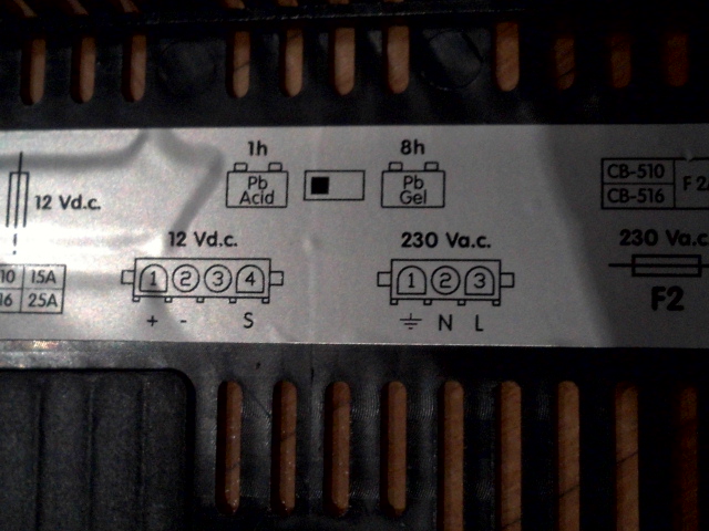

Ja mam ładowarki CBE i chyba tu jest problem mieszam tymi kablami drugi dzień i nic ładowarka przez energoblok nie ładuje akku, bezpośrednio do akku działa świetnie. Moja ładowarka Ma tylko plusik i minusik na wyjściu i z plusika pociągnołem kabelek do energobloku jako sygnałowy, nawet z jkimiś przekaźnikami zaczołem szaleć i nic. Czyli potrzebuje ładowarki co ma plusik minusik i sygnałowy?

Wysłany: 2016-06-30, 23:08

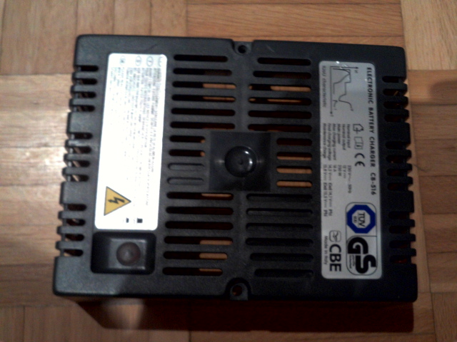

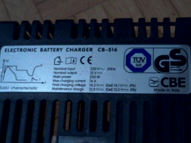

Mam kilka nowych ładowarek CBE cb-516 i tam mam (to standardowe podłączenie) dwie kostki.Jedna to 230v a druga jest 4 pinowa (3 piny są wykorzystywane)
1 plus 12v
2 minus 12v
3 sygnał 12v do centralki
Niektóre modele CBE cb-516 mają podłączenie plus i minus jako gwintowane,ale z tego co pamiętam to jest gdzieś wsówka na sygnałowy....
Plik ściągnięto 6848 raz(y) 194,3 KB
Plik ściągnięto 6848 raz(y) 195,53 KB
Plik ściągnięto 6848 raz(y) 199,67 KB
Plik ściągnięto 6848 raz(y) 199,57 KB

Wysłany: 2016-06-30, 23:23

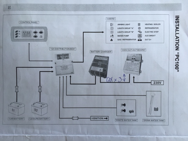

Jako centralkę masz distribution box tak jak na zdjęciu? Po podpięciu ładowarki do odpowiednich pinów na płycie powinna ładować.Ten kabelek co dodatkowo się podłącza to tylko info do panela.Jeżeli nie ładuje może distibution box jest uszkodzony.No i panel musi być włączony.

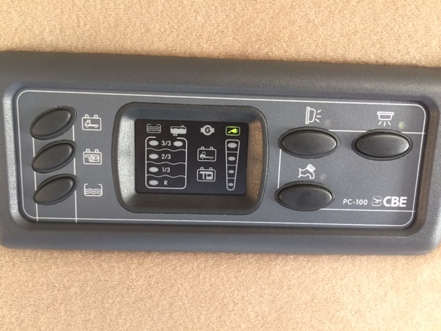

Podepnę się do tematu że swoim problemem. Rok temu przestał mi działać klawisz załączania pompy wody na panelu PC100. Teraz pokazuje zerowe naładowanie akumulatora rozruchowego (a jest naladowany). Czy ten drugi przypadek to problem centralki? Ile kosztuje i gdzie można kupić takową samą centralke?

TomekM napisał/a:
Miałem dwa razy ...kłopot... z takim panelem PC/100 pokazywał błedy i złe wskazania.Z racji tego ,że miałem dostęp do panela i centralki nowej ,po selektywnej wymianie wyszło ,że panel się popsuł.Po wymianie było ok.Centralka to koszt około 300 euro.
