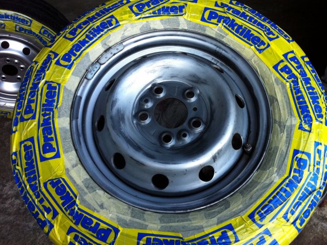

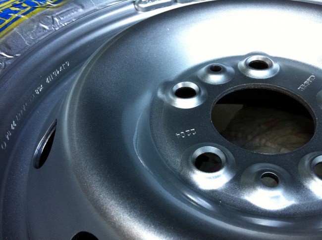

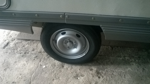

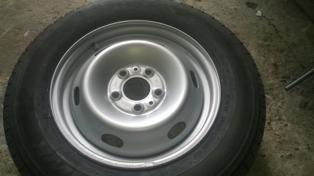

Vitaycie.
Zabrałem się dziś za kosmetykę kół bo samo mycie nawet intensywne już im uroku nie dodawało.
Już jakiś czas temu kupiłem spray do felg, do dziś czekał i się doczekał wypsikania.
Zdjąłem koła, szorowanie od wewnątrz to niewdzięczna i brudząca czynność, szczególnie przednie, miały dużo rdzawego osadu ścieranych klocków. Do szorowania użyłem twardej szczotki ryżowej i płynu do mycia naczyń. Na dwa razy, bo za pierwszym razem to nawet piana nie chciała się zrobić.
Umyte i z grubsza opłukane potraktowałem papierem ściernym wodnym 220, tak przygotowane powierzchnie dokładnie opłukałem, wodę wydmuchałem ze szczelin i odtłuściłem benzyną ekstrakcyjną.
Opony dokładnie okleiłem na całej wysokości.
Suche i odtłuszczone felgi pokryłem dwoma/dwiema warstwami lakieru do felg. Puszkę podgrzałem do temperatury gorącej, tak zawsze się lepiej maluje. Sam lakier jest metaliczny i dosyć grubo kryje, podwójna warstwa jest na tyle gruba, że kryje większe rysy co jednocześnie wygładza powierzchnię felgi. Schnie kilka minut, pełną twardość osiąga zapewne na drugi dzień.
Pomalowałem też dekielki na ciemnoszaro i założyłem "kapki" na śruby.
Koszt materiałów około 35zł
Czas pracy 4h
Myślę że warto to zrobić, efekt powalający.
Patrzcie, podziwiajcie, naśladujcie, Wasze kamperki na to zasługują :idea

Wysłany: 2016-06-29, 20:30
Ale jak się zdecydujesz je odnowić i pomalować na nowo to zapewniam że będą Ci się jeszcze bardziej podobały :spoko
Miło mi że moja praca się podoba, odpisuję więc tutaj oficjalnie.
Spray Den Braven Auto Felga, mój w kolorze srebrny metalic co z resztą widać.

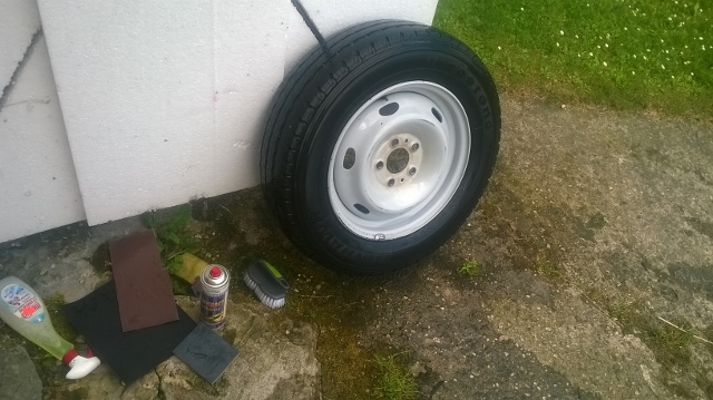

ok już teraz mogę coś tam skrobnąć.
Dzisiaj miałem roboczy dzień i zabrałem się za dwa tematy- powolną wymianę wszystkich akumulatorów no i oczywiście - próbne wykonanie malowania felgi tak jak w temacie :szeroki_usmiech
Socale ma rację- roboty z tym, że hej...
Procedurę wykonałem wg opisu- najpierw mycie felgi- różne środki- od zmywacza technicznego po różne płyny etc. wody rzeczywiście schodziło dużo.
najtrudniej wyczyścić jest na zgięciu felgi i .... jak dla mnie przy wentylu :wyszczerzony:
Nie mniej jednak - na końcu benzyna eks. i oklejanie do malowania.
Samo malowanie łatwo wychodzi- kładłem dwie warstwy, ale jak dla mnie to jedna puszka to za mało- jak się zdecyduję to jeszcze jedną na pewno będę musiał dokupić.
lakier rzeczywiście szybko schnie.
Efekt- myślę, że zadowalający, przy następnych pewne czynności zrobię trochę inaczej.
Tak jak napisałem- jest to próbne koło- chciałem zobaczyć jak wyjdzie i ile z tym roboty.
Mogę sobie pozwolić na taką próbę, ponieważ oryginalnie mam kołpaki zakrywające prawie całą felgę, więc w przypadku niepowodzenia - tragedii nie będzie.
poniżej kilka zdjęć:

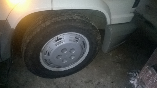

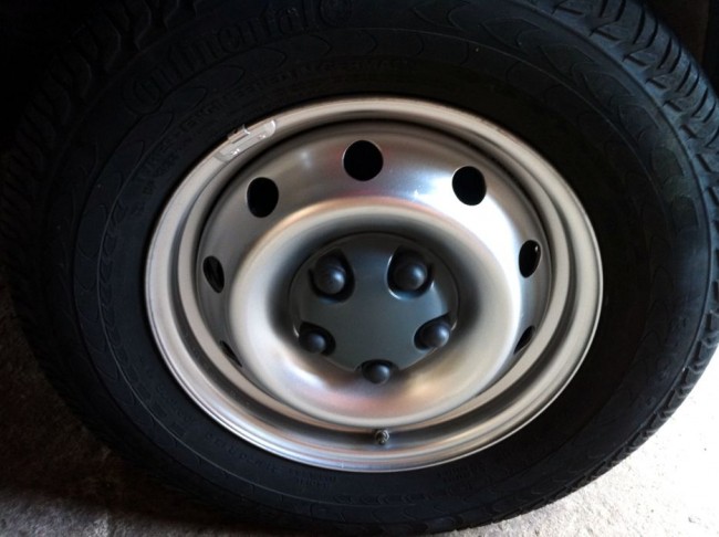

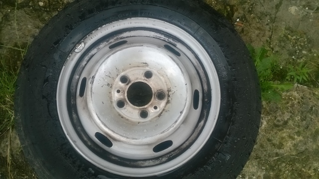

Przed czyszczeniem
Plik ściągnięto 4826 raz(y) 186,97 KB
Po wyczyszczeniu
Plik ściągnięto 4826 raz(y) 188,87 KB
przed malowaniem
Plik ściągnięto 4826 raz(y) 193,53 KB
i po malowaniu...
Plik ściągnięto 4826 raz(y) 163,39 KB
CAPOMAN
Dołączył: 01 Maj 2014
Piwa: 37/34
Skąd: Katowice
Wysłany: 2016-07-09, 21:17

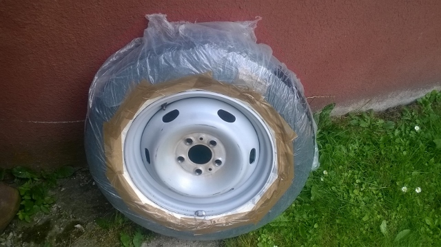

No i teraz przyszedł czas na to ... ale...
Zastanawiam się czy dalej dokończyć felgi w ten sposób... pomijam już, że roboty w huk... , ale kwestia finalnego wyglądu założonej felgi.
Niby ładne, niby pomalowane, ale jakoś nie mogę się przekonać do wyglądu :szeroki_usmiech - wiem, że to pewnie wszystko kwestia indywidualnego gustu.. ,ale jak patrzę na koło z samą felgą i na koło z kołpakiem- to mam po prostu mieszane uczucia.
Jak radzicie- jak lepiej ? :szeroki_usmiech
Niestety - samą felgę dużo psuje sam dekielek- nie mam maskownic- nie wiem gdzie to kupić i jakie będą pasować- niestety jest to widoczne i trochę słabo...
Nasadki na same śruby też myślę, że poprawiłby efekt końcowy- tak jak u Socale.
Zastanawiam się - może w ten sposób odnowić same kołpaki?- zdecydowanie mniej roboty a efekt może też będzie zadowalający..
Sami oceńcie- w jakich "butach" lepiej?
ps. zdjęcie koła z kołpakiem trochę mało wyraźne no i samo koło, kołpak - nie był wyczyszczony, ale porównać można.
Plik ściągnięto 4816 raz(y) 181,63 KB
Plik ściągnięto 4816 raz(y) 153,83 KB
