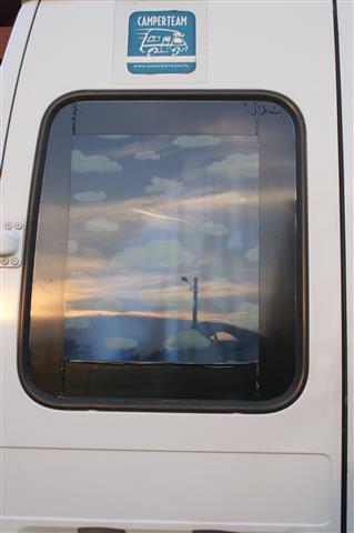

Widok szyby z lewej strony, wymieniana była prawa, tylko że zdjęcia postanowiłem robić gdy już szyba była zdemontowana. Demontaż okna od wewnątrz polegał na wyciskaniu uszczelki dużym śrubokrętem stopniowo na zewnętrz. Operacja odwrotna do montażu okna n
Plik ściągnięto 4929 raz(y) 38,22 KB

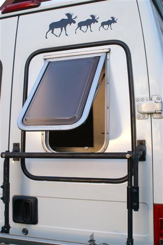

Znowu sukces. Płyta z oknem założona do drzwi za pomocą tzw. sznurka.
Plik ściągnięto 4929 raz(y) 45,52 KB

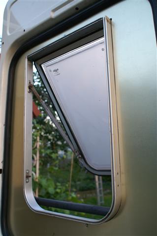

Wygląd od wnętrza. Można zastosować dodatkową powierzchnię i izolację, która zlicuje powierzchnię okna od wewnątrz z powierzchnią drzwi. Na razie wolę mieć dostęp do powierzchni i obserwować czy się na nich wilgoć nie wykrapla.
Plik ściągnięto 4929 raz(y) 41,67 KB

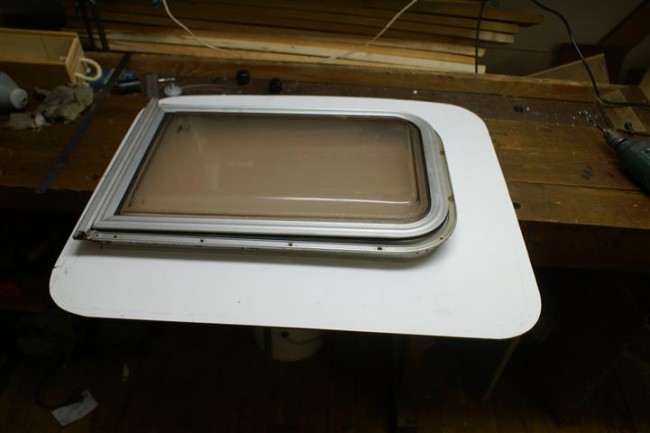

Dopasowanie okna do wyciętej już płyty o wymiarach szyby. Symetria w pionie nie mogła być zachowana z uwagi na blokowanie okna przy otwieraniu przez rurę od bagażnika roweru
Plik ściągnięto 47 raz(y) 56,1 KB

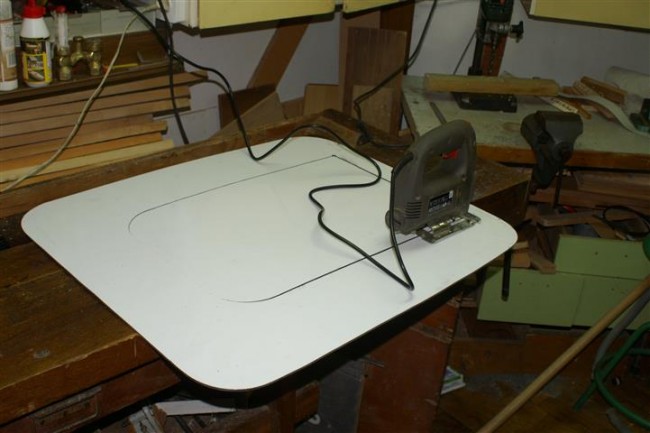

koniec wycinania otworu na okno
Plik ściągnięto 60 raz(y) 65,85 KB

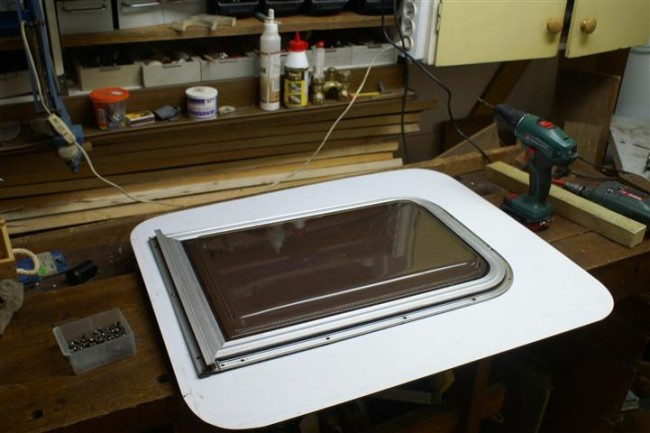

okno wpasowane do płyty
Plik ściągnięto 52 raz(y) 71,96 KB

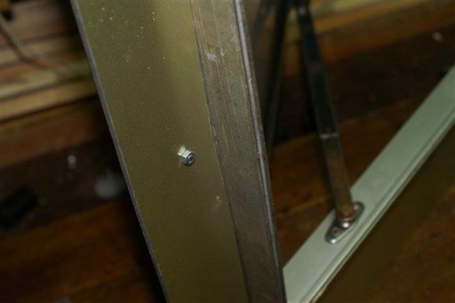

Okno jest mocowane do płyty za pomocą nierdzewnych śrub i nakrętek.
Plik ściągnięto 54 raz(y) 49,61 KB
