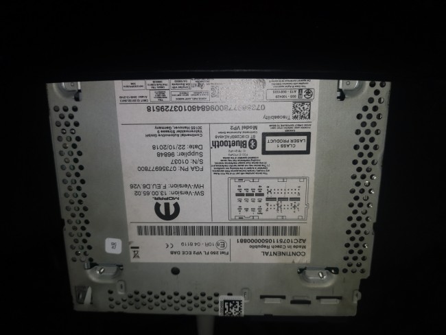

Cześć, kupiłem niedawno Fiata Ducato z 2014 roku (z nowymi światłami już), poprzedni właściciel dokupił do niego radio, którego nie było wraz z nim, wcześniej podobno było radio tzw. "pojedyncze" z półką nad nim. Teraz jest model Fiat 250 FL VP2.

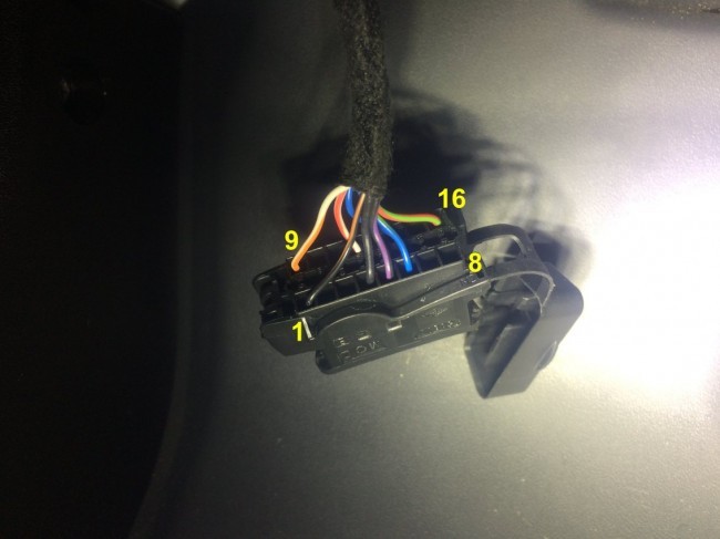

Niestety wyświetla się błąd "Code Error". Trochę czytałem na forum co zrobić, ale nie wiem do końca czy dobrze myślę, pierwsze co zrobić to do wtyczki OBD próbować podciągnąć przewody do wtyczki radia? A i 1 oraz B i 9? W jaki sposób dobrać się do złącza OBD, aby dorobić tam dodatkowe kable?

W radyjku masz 2 piny obsługujące CAN, są to pin nr 2 i 12 (masz na naklejce na radiu)
Musisz dolutować do nich przewód 2 żyłowy np głośnikowy i doprowadzić aż do gniazda OBD.
Wymontuj gniazdo OBD i zerknij czy z tyłu wygląda identycznie jak na foto, mój kamper był właśnie z 2014r
W tym gnieździe najpierw na próbę wpinasz się w piny nr 1 i 9 lub odwrotnie 9 i 1 (nic się nie stanie) przy prawidłowym wpięciu do tych pinów radio powinno zawołać kod i to oznacza że już się wzajemnie widzą z kompem auta.
Kod wpisujesz tylko raz by się obydwa urządzenia zapoznały wzajemnie na wieki wieków.
Jak radio się odezwie, doprowadzone kabelki połącz profesjonalnie i się ciesz.

A jak to gniazdo wymontować? Próbowałem ale nie chce nic wyłamać.

Nie pamiętam jak, ale pamiętam że łatwo, bodaj z jednej strony jest zatrzask.
Wlutowanie dokładnie pisząc, to do wystających pinów nr 2 i 12 w gnieździe w radiu.
Tak, ja kod zdobyłem zdalnie na zasadzie zaufania w ciemno z prośbą o uiszczenie zapłaty jeśli radio zadziała. Zadziałało więc... grosza nie żal było. Do Twojego radia zapewne też, zasady w roczniku są identyczne.
Najważniejsze żeby radio po prawidłowym podłączeniu nie zgłaszało Error Code, tylko żeby prosiło o Enter Code , to już pół sukcesu :bigok

No dobra, ale widzisz na zdjęciu, że do radia wchodzi wtyczka czarna, a ja mam wlutować przewody do pinów w radiu na stałe? Wtedy nie włożę wtyczki

Tak ta wtyczka to przejściówka z Twojego radia na ISO i choć kablowo jest tam pusto to może być ciasno, trzeba będzie delikatnie coś porzeźbić, rozwiercić analogicznie w tych pinach by się kabelki przecisnęły, byleby się dolutować do tych pinów i wyprowadzić.

Ok jutro będę działał, a jak się wpiąć we wtyczkę OBD w te piny żeby nic nie uszkodzić? Przeciąć któryś kabel który wychodzi z danego pinu i się tam dolutować?
Piwa: 523/632
Wysłany: 2021-01-06, 22:38
Na próbę wciśniesz kabelki w dziurki, tylko zadbaj by miały kontakt, potem zrobisz na trwałe. Przetniesz, zlutujesz, zaizolujesz.

Ja mam taką wtyczkę, niby trochę inaczej rozmieszczone kable jak u Ciebie. Zobacz
