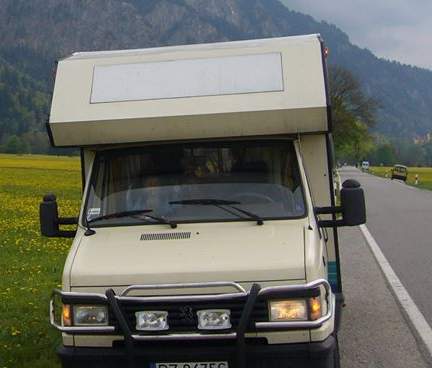

kawałek pleksy i tubka kleju do szyb jest rozwiązaniem

Właśnie nie chciał bym żeby to tak wyglądało...

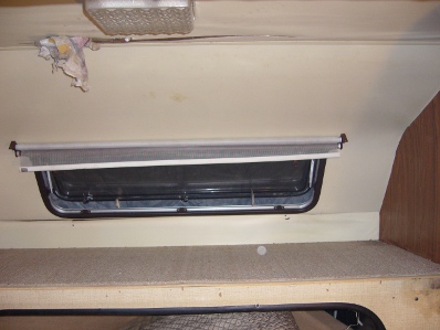

[quote="valdes"]
krimar napisał/a:
jakby ciekło (a w Euramobil wcześniej czy później okno alkowy będzie) najprościej zakleić od zewnątrz folią używaną przez agencje reklamowe (tylko wybrać trzeba 9 letnią z tworzywa, a nie 3 letnią z papieru)
Witam, wklejam się w ten wątek, bo nie chce zaśmiecać. mam pytanko dot. okna właśnie, tylko bocznego małego w alkowie na górze. Jak zdobyć teleskopik do podtrzymywania okna otwartego?na szrotach całe okna sprzedają. Albo jakiś inny patent na to?. No i druga sprawa czy Wam też szyba wypada podczas otwierania? Jakoś tak dziwnie to zamocowane . Malutki rancik w profilu aluminiowym tylko, i beż zabezpieczenia żadnego?. :shock:
