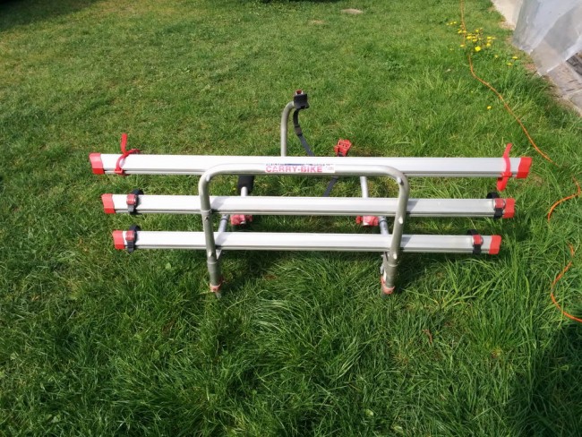

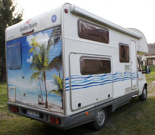

Wygląda na to że zaczynam stawać przed problemem który wcześniej czy później musiał się ujawnić. Jak to się mówi, do kampera można dokupić wszystko poza przestrzenią :) a nam zaczyna jej brakować – potrzebujemy zabrać ze sobą pięć rowerów. Żeby nie wchodzić w szczegóły kto na jakim jeździ, przyjmijmy że wszystkie są po prostu pełnowymiarowymi rowerami górskimi. Wyjazd na kilka tygodni więc rozwiązanie nie może być takie "weekendowe" że jakoś to będzie.
Nasz pojazd jest wyposażony w prosty bagażnik na rowery Fiama montowany na tylnej ścianie – mieści trzy rowery. Po zamontowaniu rowerów zajmują one na wysokość niemal 2/3 ściany więc nie bardzo jest możliwość na przykład umieścić drugi bagażnik powyżej tego pierwszego. Dodatkowo, całkiem w tylnej części podwozia, tuż przy zderzaku mamy duży (szeroki) zbiornik na szarą wodę który zasłania dostęp do podłużnic. Podłużnice kończą się przed zbiornikiem a zbiornik jest szerszy niż rozstaw podłużnic – nie ma więc prostego sposobu żeby je przedłużyć albo do nich prosto dowiązać i zrobić np. platformę na większą ilość rowerów.
Jakie mam pomysły?
1) Spróbować przedłużyć bagażnik który mamy obecnie – można by się pokusić o dokręcenie do istniejących rurek które podtrzymują rynienki na koła dodatkowych kształtowników które wydłużyły by konstrukcję i wtedy to tej dołożonej konstrukcji dodać jedną (będzie mało) lub dwie rynienki (było by idealnie). Wątpliwości mam takie, że nie jestem pewien czy konstrukcja bagażnika wytrzyma takie zwiększone obciążenie i to w dodatku dołożone na dłuższym ramieniu.

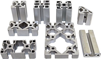

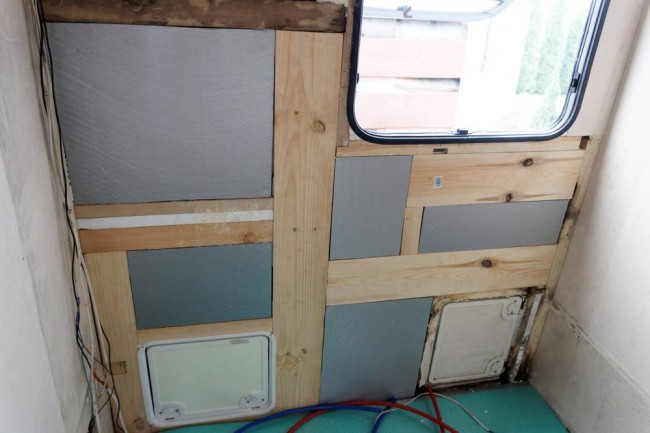

A ja mam taki pomysł. Zamontować w pionie dwa profile aluminiowe na całą wysokość ściany (wykorzystując istniejące w ścianie wzmocnienia). Do profili zamontować dwa bagażniki rowerowe - dolny możliwie nisko, drugi powyżej. Powinny się zmieścić. Na dole można podciąć zderzak i nocowanie profili zrobić na wysokości gdzie ściana łączy się z podłogą - jest to bardzo "mocne" miejsce.

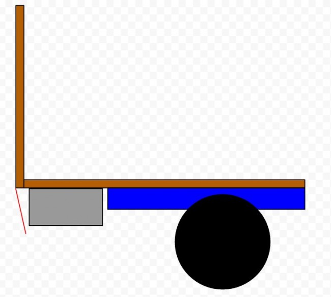

cichy napisał/a:
jeżeli nie można pod zbiornikiem przejść to może nad (otwory w zderzaku tylnym) po obu stronach wnęki na rejestrację?
Nie bardzo rozumiem co masz na myśli, załączam rysunek poglądowy jak to u mnie wygląda:
- niebieskie - podłużnice
- szare - zbiornik
- czerwone - "zderzak" a raczej plastikowa załona zbiornika
- brązowe - podłoga i tylna ściana kampera
Plik ściągnięto 163 raz(y) 34,08 KB

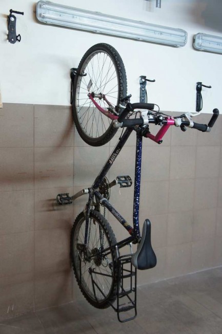

Kolejny pomysł to przewożenie rowerów w pionie, kołami do ściany. Wtedy ściana kampera jest najmniej obciążona.

kaimar napisał/a:
Pomysł ciekawy, muszę sobie dokładnie zmierzyć ile mam miejsca na co. Podczas remontu łazienki trochę wzmocniłem konstrukcję tylnej ściany ale niestety nie na pełnej wysokości. Teraz żałuję. Jeśli udało by się faktycznie porządnie dobrać kształtowniki aluminiowe i zamontować je na wysokość tak żeby rowery zmieściły się jedne nad drugimi to było by to niezłe rozwiązanie. Drzwiczki od kota i tak już mi się nie chcą otwierać jak rowery są na bagażniku, więc bez różnicy czy będą wyżej czy niżej...
Korzystając z kształtowników konstrukcyjnych można by się pokusić o zamontowanie jednego poziomo na górze tylnej ściany, poniżej listwy i dwóch pionowych do których były by mocowane bagażniki rowerowe. W ten sposób także górne mocowanie w części ściany której nie jestem tak bardzo pewien jak jej dołu było by dość solidne. Na rysunku poniżej rozrysowany jest sposób w jaki można by to zrobić. Na zdjęciu które wrzuciłem na początku nie ma nowych drzwiczek od kota, które przybyły po remoncie łazienki... Bardziej aktualne zdjęcia są w tym temacie remontowym
Czeka mnie wyprawa do kampera i pomierzenie wszystkiego na spokojnie. Rowerów też.

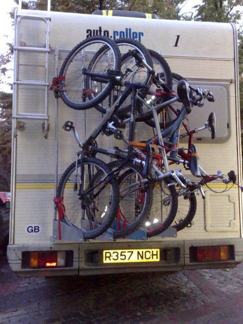

Wysłany: 2016-04-27, 12:44
Tak jest najprościej.
Plik ściągnięto 194 raz(y) 188,91 KB

cichy napisał/a:
Myślałem że jest przestrzeń między zbiornikiem szarej a podłogą, w której można by umieścić stelaż.
Niestety właśnie nie mam pomysłu żeby jakoś obejść ten zbiornik. Jest on przykręcony bezpośrednio do podłogi w łazience.
Jeśli chodzi o przewożenie w pionie - też ciekawe rozwiązanie. Jakie są sposoby stabilizacji roweru w takim wypadku? Myślisz o użyciu "standardowych rynienek" jakie montowane są na dachu tyle że zamontować je w pione na tylnej ścianie?
A'propos rowery trzymam w pionie w naszym garażu w domu :)

Wiktor napisał/a:
Wiktor, jesteś wielki! Nadal zostaje sprawa pomierzenia jak coś takiego zamontować w zwiazku z moimi drugimi drzwiczkami od kota, ale myślę że będzie się to dało jakoś obejść.
:pifko
Tak czy siak czeka mnie wyprawa do kampera i obmierzenie wszystkiego dokładnie, ale już widzę światełko w tunelu i nie jest to pospieszny do Zakopanego. Wychodzi na to że uda się obejść bez skakania po dachu.
