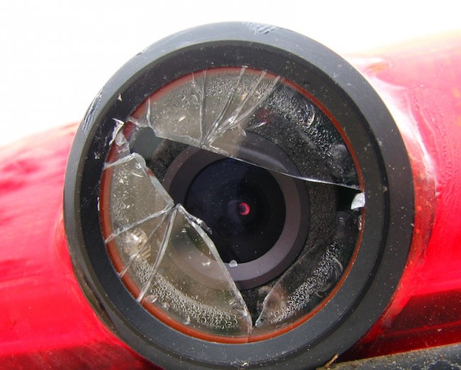

Dubluję, bo danie tego problemu w dziale budowy nie było chyba dobrym pomysłem.
Czy miał ktoś taki problem z kamerką?
Kolejny chiński problem.
Może ktoś miał tak i coś doradzi.
Wyczarowała się dziwna kondensacja na szybce w kamerce. Nieszczelność kamerki? Lampa jest na 100% szczelna. Jest z 1cm kleju epoxy Patex. Zrobiło się tak niedawno. Nie wiem jak usunąć? Czekać na lato? Wywalić? Wstawić drugą, bo mam? No ale to musiałbym wklejać od nowa. Nie chce mi się.
Może suszarką do włosów podsuszę lekko? :haha:
Jeśli chodzi o różnice temperatur, to lampa od wewnątrz jest odizolowana od wnętrza potrójną warstwą alufoxa. Bo brałem już pod uwagę, że przyczyną jest to, że od wewnątrz ma ciepło, a zewn. zimno. No ale zdemontowałem klapkę serwisową i tam zimno.
Miał ktoś taki problem?

Trochę problematycznie z tym wkładaniem w wodę, albo odkładaniem w ciepłe miejsce. Kamerka jak pisałem jest wklejona w lampie stop. A lampa przykręcona. Jak ją zdemontuję, to mam dziurę w karoserii. Odpada. Tomcio podrzucił pomysł, aby jeśli jest gdzieś nieszczelność podsuszyć wcześniej robiąc dziurkę. Woda odparuje i zakleić dziurkę. A gdzie jest nieszczelność? To to chyba tylko chinole wiedzą.
Bronek jak wywalić, to z lampą. Tam jest ok 1cm 2 skład. kleju epoksydowego Patex czy cuś. Miało starczyć na rok chociaż. :haha:
Chyba trzeba będzie kupić drugą lampę i jeszcze jedną kamerkę. :haha:
A tą podsuszę i opchnę całą lampę na włoskim ebay. :haha:

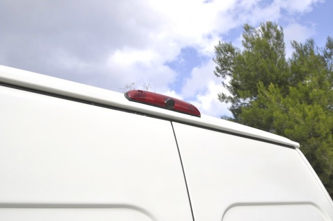

Kamerka zamontowana jest niestety na stałe tak:

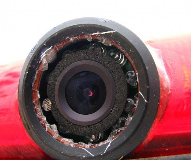

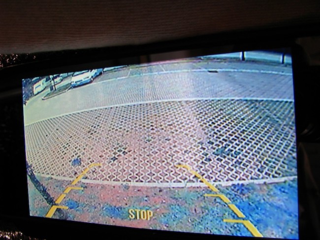

I problem sam się rozwiązał... Obraz chyba nawet czyściejszy niż gdy podłączyłem kamerkę pierwszy raz. :haha:
Bronek nie miałeś racji... To nie plastik był. :haha:
Ważne, że obraz znowu czysty. :haha:
Teraz to już czeka mnie naprawdę wymiana na tą drugą. :haha: :haha: :haha: :haha: :haha:
Albo nakleję jakieś coś plastikowe na wierzchu. Oby do wiosny. :haha:
