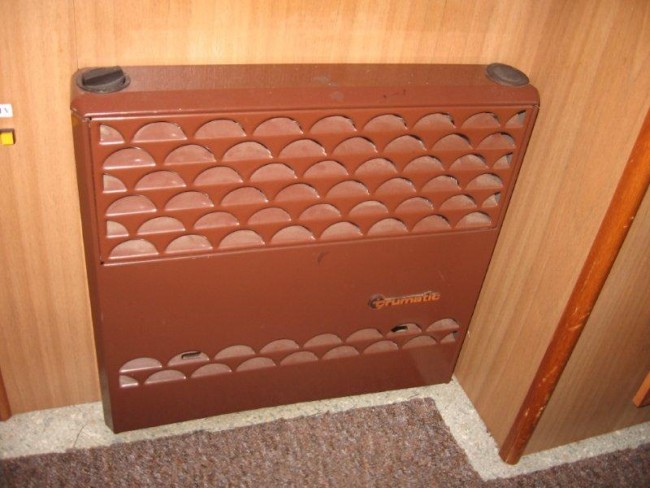

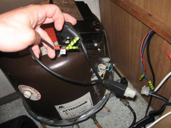

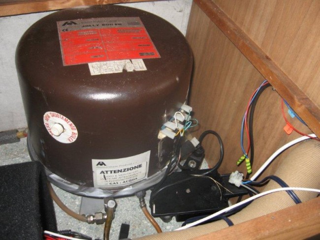

Witam od czasu zakupu kamperka Kayak Rimor nie sprawdziłem jeszcze ogrzewania gazowego, tak wody jak i kabiny. Mam Jolly Boiler i piecyk Traumatic, ale są tam porozłaczane kable i i wtyczka, czy ktoś mi może rozjaśnić o co chodzi i jak to działa, albo polecić się obym podjechał do kogoś aby mi na to spojrzał. Tutaj dam fotki. Może mi ktoś opisze zasadę działania elektryki i gazu dla bojlera i piecyka.

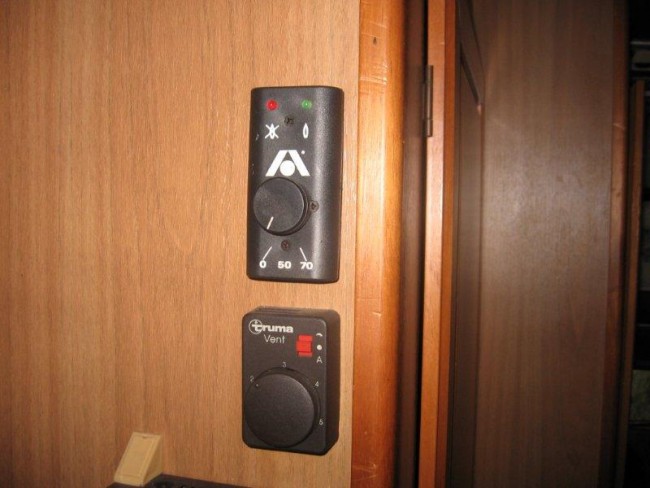

Sterowanie też go jeszcze nie rozumiem

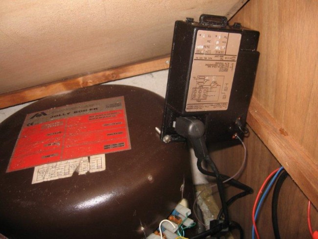

Bojler, jest tam na fotce rozłączona wtyczka na 6 pinów

Tutaj widać po izolowane kabelki, a na ściance w tle wiszą czerwony i niebieski również po izolowane chyba do piecyka. Nie wiem czy mają być połączone czy nie.

a.d. 1 fotka wlaczenie boilera poprzez przekrecenie galki odpowiedio 50 stopni lub w skrajne polozenie 70 stopni,nizej jest wlacznik nadmuchu piecyka w prace ciagla lub automatyczna,w poscie na temat pieca gazowego zamieszczalem instrukcje obslugi w pdf.odnajdz i i poczytaj przyda sie.Piec wlaczasz pokretlem tak jak i kuchenke musisz przekrecic i poczekac by powstala iskra ,musisz tez sprawdzic czy masz w zasobniku pieca sprawna baterie z ktorej jest generowana iskra do odpalenia pieca.
trumatics3002s5002_installation_pl.pdf
Pobierz Plik ściągnięto 336 raz(y) 246,31 KB
trumatics3002s5002_instruction_pl.pdf
Pobierz Plik ściągnięto 873 raz(y) 207,07 KB

W piecyku może nie być baterii tylko jest podłączany pod instalacje samochodu / tak jest w moim przypadku / i trochę inaczej działa

To by mogło tłumaczyć te kable niebieski i czerwony opisany + i -
Po ciężkich walkach udało mi się wszystko odpalić porobiłem zabezpieczenia i dodatkowe wyłączniki. W razie jakby co służę pomocą. ;-)

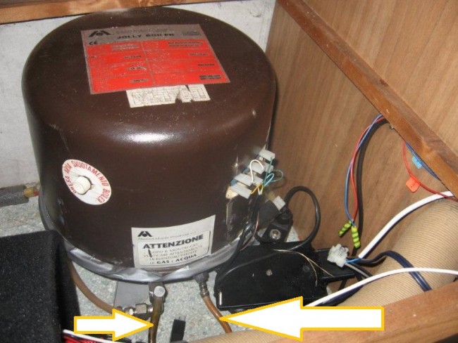

Witam, do czego służą dwie rurki zaznaczone na zdjęciu (Twoim :) ) strzałkami. Mam taki sam boiler i wydaje mi się że są to rurki przelewowe (bezpieczeństwa) ale nie jestem pewien. U mnie znikają gdzieś pod podłogą. Od dołu ich nie widać , ale w gorące dni jak zostawię pompę włączoną to pod samochodem mam mniej więcej w tym rejonie troszkę nakapanej wody.
