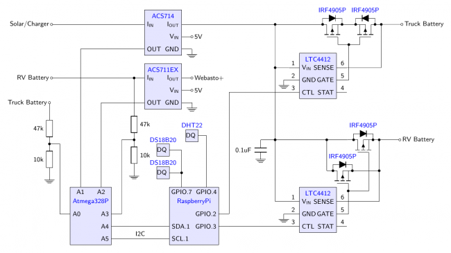

Mój separator wykorzystuje te same układy sterujące jakie zastosował kolega Skwarek, dodatkowo wprowadziłem możliwość sterowania ładowaniem akumulatora rozruchowego i częściowo ładowania akumulatora pokładowego. Układy LTC4412 są sterowane przez raspberry. W nowej wersji projektu wymieniłem Paspberry Pi B na Raspberry Pi Zero W (ma na pokładzie bluetooth [który jest mi potrzebny], wifi i jest mniej prądożerny). Podając sygnał sterujący (logiczne 0) na pin GPIO.2 w raspbery włącza się ładowanie akumulatora rozruchowego, analogiczne logiczne 1 wyłącza. Aby uzyskać pełną separację akumulatora rozruchowego zastosowałem szeregowe przeciwstawne połączenie układów IRF4905P. W ten sposób układ działa na zasadzie przekaźnika i jest obliczony na prąd max 20A.
W torze ładowania akumulatora pokładowego zastosowałem klasyczne połączenie równoległe dwóch tranzystorów co umożliwia przepływ prądu do max 40A (moje obecne źródła ładowarka i solar 150W) dadzą max 25A. Połączenie równoległe układów nie zapewnia całkowitej separacji źródła zasilania od akumulatora. Jeśli układ sterujący jest wysterowany logiczną 1 to tranzystory zachowują się jak klasyczne diody - przy odpowiedniej różnicy potencjałów pomiędzy źródłem a akumulatorem zaczynają przewodzić (odkłada się na nich 0.7V). W przypadku wysterowanie logicznym 0 układy działa jak superdioda - spadek napięcia to 0,02V. Zastanawiałem się czy nie zrobić tak samo jak dla toru rozruchowego, ale stwierdziłem, że akumulator pokładowy będzie ładowany zawsze, a nadwyżka prądu może popłynąć do rozruchowego. Układ działa jak przekaźnik w chwili kiedy różnica potencjałów pomiędzy źródłem a aku pokładowym jest mniejsza niż 0.7V.
Separator i raspberry umożliwiają sterowanie ładowanie(także zdalne), natomiast do pełnej automatyzacji potrzebny był pomiar napięcia na akumulatorach i pomiar prądu pobieranego przez źródło. Do pomiaru napięcia zbudowałem układ oparty na micro kontrolerze Atmega328P (ten sam co w Arduino Uno). Układ składa się z mikro kontrolera oraz dwóch dzielników napięć wykonanych z rezystorów. Do pomiaru natężenia wykorzystałem układy ACS7412 (pomiar prądu do 30A - mierzy prąd źródła) oraz ACS711EX (pomiar prądu do 15A - mierzy prąd pobierany przez webasto). Napisałem program na Atmegę, który co sekundę wykonuje pomiary prądów i napięć (seria pięciu pomiarów, dwa skrajne odczyty są odrzucane, dla trzech pozostałych liczona średnia). Raspberry Pi komunikuje się z Atmegą wykorzystując interfejs I2C. Raspberry Pi cyklicznie odpytuje się malinę o napięcia i prądy i zapisuje dane razem z temperaturą i pozycją GPS - muszę dopisać kawałek programu do automatycznego sterowania ładowaniem akumulatora rozruchowego (ładowanie akumulatora kiedy pokładowy jest już najedzony) - to już będzie proste mając napięcia akumulatorów oraz prąd ładowania.

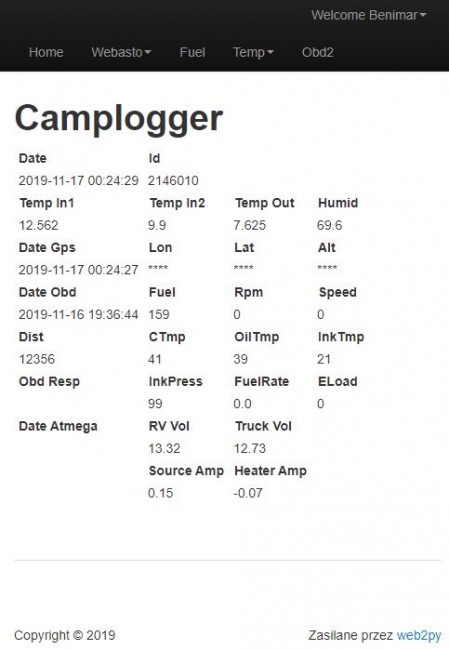

A to poskładana całość - obecnie mam podpięte trzy termometry - DHT22 mierzy temperaturę i wilgotność wewnątrz, jeden z DS18B20 mierzy temperaturę na zewnątrz (pod podłogą), drugi DS18B20 mierzy temperaturę tranzystorów separatora - nie miałem co z nim zrobić to znalazłem takie zastosowanie (widać go na zdjęciu)
Raspberry Pi zapisuje dane w bazie danych oraz udostępnia interfejs www do podglądu tych danych - docelowo aplikacja na telefonie przejmie rolę obecnego interfejsu www. Poniżej widać stan bez podpiętego zasilania (dziwna data z gps'a jest wynikiem lutowego przekręcenia się licznika tygodni w systemie gps - do lutego data działała poprawnie - czekam na łatkę w bibliotece - jak się nie doczekam to sam poprawię - na tą chwilę nie korzystam z tej danej więc nie ma ciśnienia)
Tutaj ładuje się akumulator pokładowy:
Tutaj ładują się dwa akumulatory jednocześnie:

Schemat separatora
Plik ściągnięto 17 raz(y) 77,11 KB

LTC4412 fajnie sprzętowo zabezpiecza przed niekontrolowanym spięciem akumulatorów w razie padnięcia sterownika/błędu w sofcie. Z drugiej strony mam w układzie odpowiednie bezpieczniki. Można pomyśleć o wysterowaniu przekaźnika przez LTC4412, ale wymaga to konwersji stanów - pewnie nie jest to skomplikowane. Nie jestem elektronikiem (soft to moja główna domena), więc zaufałem sprawdzonemu rozwiązaniu - ale oczywiście jestem otwarty na wszelkie sugestie.

Zgadza się - SSR steruje się stanem wysokim i w sumie wystarczyłaby przeróbka programowa (negacja wyjścia) bez żadnej dodatkowej elektroniki - do wysterowania wystarczy 3V i 16mA a tyle porty procesorka mogą dać.
Pomijam w tej chwili kwestię sterowania, a skupiam się na elementach wykonawczych. Może faktycznie próbuję wyważać otwarte drzwi.... IRF ma prąd pracy ponad 70A i rezysytancję wewnętrzną mniejszą niż rezystancja jego nóżek :szeroki_usmiech Wciąż jeszcze nie mogę pogodzić się z faktem że tranzystor zimny, a okablowanie gorące. Stary już jestem...

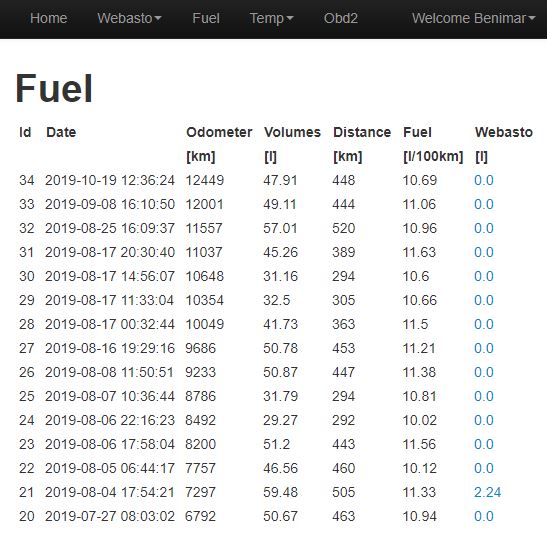

Mając do dyspozcji szczegółowe informacji z OBD, Atmegi i kalkulatora paliw napisałem program do analizy i prezentacji danych. Oto co udało się uzyskać:
Lista tankowań - pozycja webasto prezentuje ile on zostało zużyte na ogrzewanie, pozycja fuel uwzględnia ON wykorzystany do ogrzewania
Plik ściągnięto 9430 raz(y) 73,01 KB

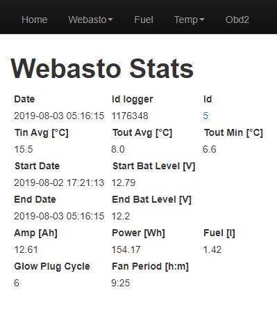

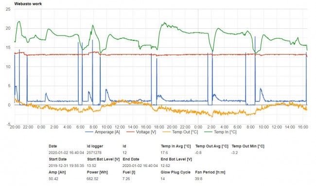

Dane o pracy wybranym cyklu
Plik ściągnięto 9417 raz(y) 34,29 KB
Lista cykli pracy webasto
Plik ściągnięto 9417 raz(y) 64,23 KB

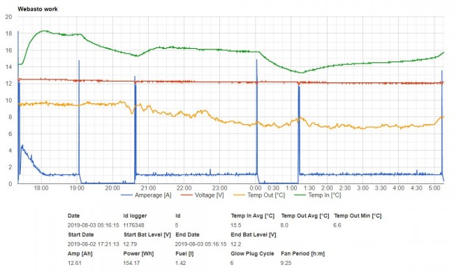

Wykres pracy webasto - Fan Period - łączny czas pracy wentylatora, Glow Plug Cycle - ilość podgrzań świec
Plik ściągnięto 20 raz(y) 117,4 KB

Dzisiaj zakończyłem test zimowy mojego webasto - tzn wróciłem z wyjazdu narciarskiego - w sumie webasto chodziło z przerwami na podróż siedem dób. Tak jak napisałem wcześniej - celem projektu był pomiar ile energii (prądu i paliwa) potrzebuje webasto do ogrzania kampera oraz generowanie poprawniejszych statystyk spalania ON do pracy silnika (całkowite spalanie - konsumpcja webasto). Krążą opinie, że webasto jest gorsze od ogrzewania gazowego ponieważ ciągnie "duuużo" więcej prądu - po wynikach jakie zarejestrowałem ja tak nie uważam i z perspektywy ostatniego wyjazdu uważam, że webasto jest wygodniejsze na zimowe wyjazdy (mam doświadczenia z Trumą Combi 6). Większy pobór prądu występuje tylko w momencie podgrzewania świecy żarowej, który to moment trwa sekundy. Po zapłonie wentylator pobiera podobną ilość energii jak w trumie gazowej (ok 1A). Jeśli chodzi o hałas - nie widzę różnicy - wentylatory w Trumie czy Webasto są tak samo ciche/głośne (jak kto woli). Jeśli chodzi o zapach ON - po zapłonie nic nie czuć (ja nie czuję). Mając ogrzewanie gazowe na wyjazdy narciarskie zabierałem trzy butle gazowe - trzeciej nigdy nie użyłem, ale chciałem mieć pewność, że gazu wystarczy. Teraz przed zakotwiczeniem kampera na dłużej wystarczy zatankować. Zresztą oceńcie sami - poniżej będę wrzucał poszczególne wyniki.

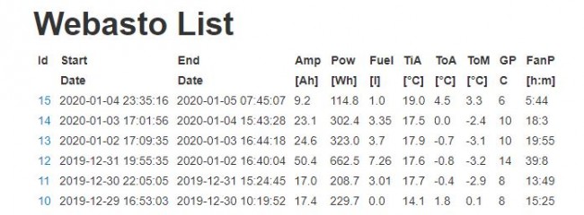

Poniżej lista cykli pracy webasto z poszczególnych dni - cykl 12 zawiera dwa dni pracy - system traktuje jeden cykl od momentu fizycznego włączenia do wyłączenia. Cykl 10 to nagrzanie kampera od temp zew do 16 stopni (dzień przed wyjazdem)
Amp - ilość amperogodzin, Pow - watogodzin, Fuel - konsumpcja ON, TiA - średnia temp wewnętrzna, ToA - średnia temp zewnętrzna, ToM - minimalna temperatura zewnętrzna, GP - ilość pogrzań świec żarowych, FanP - czas pracy wentylatora

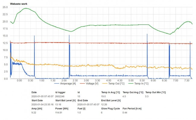

Nagrzanie kampera przed wyjazdem - przez pierwsze 80 minut wentylator pracuje na podwyższonych obrotach (pobiera 2.5A) - temperatura szybko rośnie, następnie obroty spadają (pobór 1A) - w tym cyklu nie zarejestrowało się zużycie ON - jak będę miał chwilę to sprawdzę, czy można jeszcze programowo coś pokombinować z problemem bezwładności pływaka.
Plik ściągnięto 9 raz(y) 110,5 KB

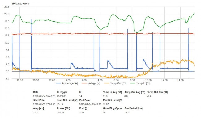

Pierwszy nocleg i dzień pod stokiem w Itter (Brixental) - nie byliśmy podpięci do prądu. Temperatura nastawiona to 18 stopni. W ciągu dnia solar trochę doładował aku (czerwona linia). W nocy temp ok -3, w ciądu dnia lampa - podskoczyło do +3. Ok 8:00 czasu utc (9 cet) nagły spadek temp to nasze wyjście na narty - drzwi wejściowe i garażowe były otwarte przez jakiś czas - wyjmowanie sprzętu, ubieranie butów, itp. Zużyto 17Ah i 3l ON.
Plik ściągnięto 11 raz(y) 97,73 KB

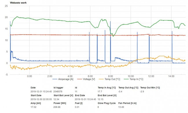

Kolejne dwa dni w Arabbie i nocleg w drodze powrotnej do domu.
Plik ściągnięto 11 raz(y) 103,36 KB
Plik ściągnięto 6 raz(y) 107,5 KB
Plik ściągnięto 6 raz(y) 104,35 KB
