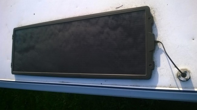

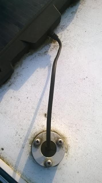

Całkiem możliwe,że u mnie jest podobna sprawa, bo sprawdzając zewnętrznie połączenia na moment pojawiło się 20V. No tak, solara nigdy nie rozbierałem, a połączenia wyglądają mi na solidne i trwałe.
Połączenie kablowe dość solidne, nie wiem, gdzie by miało nastąpić rozłączenie
Plik ściągnięto 2160 raz(y) 23,64 KB
Solar przykręcony na 4 śruby, nie wiem czy je wykręcając solar podzieli się na części
Plik ściągnięto 27 raz(y) 38,81 KB

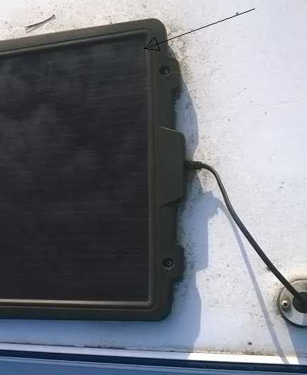

Podejrzane jest to miejsce. ;)

Przyczyna i miejsce są dokładnie jak wskazał Skwarek. Podłączyłem miernik wszedłem na dach i odginając lekko do góry solar w miejscu wskazanym strzałką napięcie wraca do 20V. No dobra wiem gdzie i co, ale jak się do tego zabrać. Nigdy takich rzeczy nie robiłem, czy mam skrobać między szybą a plastikiem, może podnieść i podeprzeć w tym miejscu solar.???

Ja niestety niewiele pomogę, bo nie wiem jaką ten panel ma konstrukcję. Jest pokryty szkłem więc odgięcie go będzie mocno to szkło naprężało.

Campmar napisał/a:
No nie wiem czy poradzisz sobie, nawet gdybyś "zniknął" ten plastik - gumę z miejsca połączenia i je odsłonił, to przy słabym technicznym rozeznaniu trudno Ci będzie jednak wykonać nowe trwałe połączenie. Opisałem już jak mniej więcej to się robi, każdy producent ma trochę inne rozwiązania, u mnie guma, Ty piszesz o plastiku. Szczegóły są inne. Jednak trzeba wykonać nowe dobre połączenie, wszystko zależy od inwencji.
Będzie to stanowiło większy kłopot niż kupienie nowej baterii i jej zamontowanie.
Podpieranie jest do bani, efekt krótkotrwały bo korozja będzie nadal postępować.
