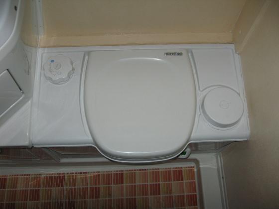

Po zimowej przerwie trafiła mi się awaria pompy spłukującej kibelek. Zbiornik do wody jest osobny i w nim jest ta pompka. Na zimę zbiornik i pompa zalana była zimowym płynem do spryskiwaczy. Dzisiaj po dolaniu do zbiornika wody na maxa pompa chwilę poszła i zonk. Coś się zacięło i tylko światło w łazience przygasa jak ją staram się uruchomić :gwm
Jak do niej się dostać :?:
Kibelek taki jak na fotce

witam wlasnie przerobilem ten sam problem z prawej strony masz pojemnik na papier musisz go wyjac i pod nim masz pompke
Dzieki za podpowiedż. Stawiam piwo :kufel a w realu cos mocniejszego :bigok

tylko nie zakladaj byle czego bo wtedy woda dolatuje tylko do polowy kibelka :spoko

Jakie to proste jak się wie, a już myślałem że muszę cały kibel rozebrać :shock:
Może to jakoś uruchomię :roll:

w mojej na zime zostalo troche wody i mróz ja trafil
Jeżeli światło przygasa, to wirnik pompki stanął dęba. Jak go rozruszasz ręcznie to będzie działać. Jak się nie da, lub coś chrupnie, to czeka Cię niestety wymiana. :ok

Stało się niestety- pompka wyjęta, próba rozruszania nie powiodła się. Widzę stare grzechy na pompce braci kamperowców z za Odry. Człowiek mieszka na zadupiu i nie wiem czy wysyłkowo zdążę kupić przed Warką. Może tam będzie jakieś stoisko z akcesoriami kempingowymi :?: ;)
