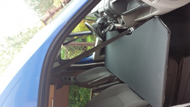

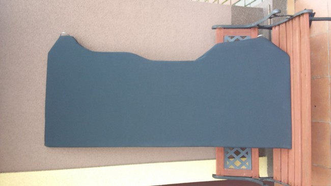

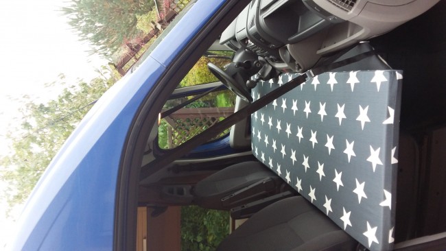

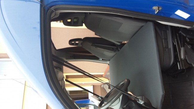

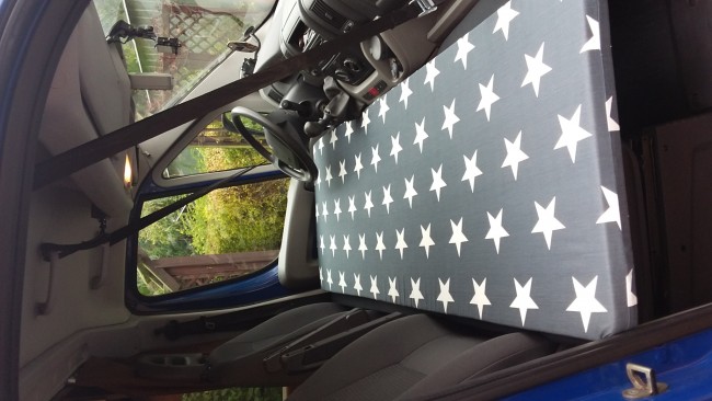

Witam jako że moja córka strasznie chciała spotkać Martynę Wojciechowską a ja z małżonką uczestniczyć w złocie i targach w Nadarzynie trza było obmyśleć dodatkowe łóżko w naszym jumperze.Dwa wieczorki w garażu i powstało takie oto dodatkowe miejsce do spania.Córa zadowolona ,a nasz jumper z dwuosobowego zrobił się trzyosobowy. :spoko

Widziałem gdzieś w sklepie taki patent jak twój tylko tam jeszcze materace w takich kawałkach były i się to układało w taką powierzchnię. :ok

Patemt znany ,ale fajny. Miałem coś podobnego w GAZ 66.Tylko brezentowe.

Ciekawe jak by to zdawał egzamin prze obracanych fotelach.

normalnie hundkoja

Trochę mało pianki.
Dla w miarę wygodnego spania 8cm winno być. ;)
Tym bardziej na sztywnej podstawie.

A można wiedzieć jak przymocowałeś te dwa oczka z prętów za które przyczepka się pasy? I co to w ogóle jest. Wyobrażam sobie że to musi być kawałek blachy z drucianym oczkiem przykręcane na wkręty. Wprowadź m ie z błędu jeżeli się mylę. Gdzie ewentualnie coś takiego ukoić?

A więc tych mocowań było pełno z tyłu mojego blaszaka służyły do mocowania ładunku,jakbyś był w okolicy Gdańska to możesz wpaść parę takich jeszcze znajdę to podaruję

Ok. A czym je przymocowałeś, zwykłe wkręty?
