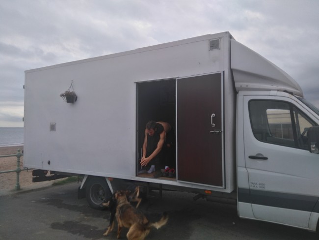

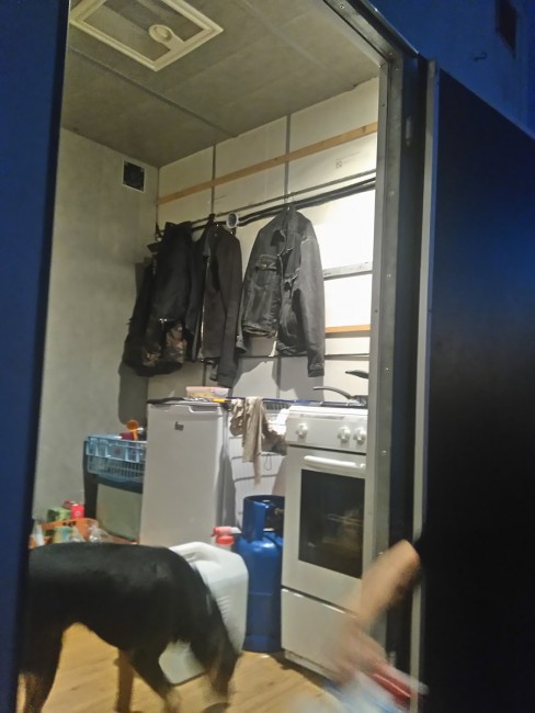

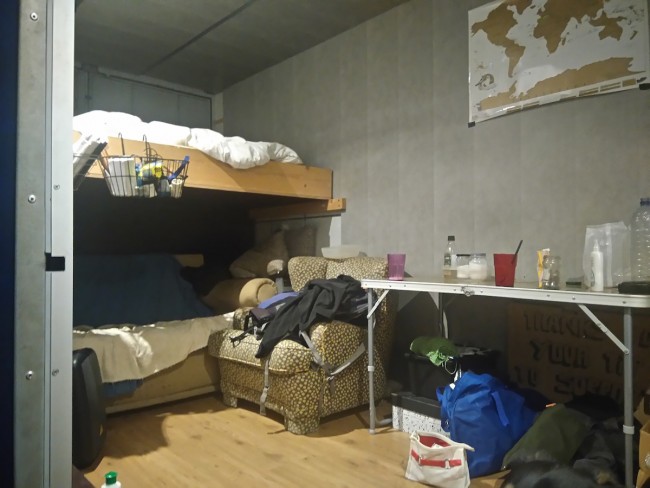

wlodo napisał/a:
Tu gościu kontener sobie zbudował
http://caravaningworld.pl...per-zrob-to-sam
Fajniusi kamperek. Można poszaleć.
Sam się zastanawiałem jak tu kontener upchać na auto ale do 3,5T.
Nad takim czymś myślałem, ale przeraziła mnie waga. Pusty 2800kg :gwm
Nie wiem co tam tyle waży, ale nie zostaje wiele na zabudowę i graty.
Zabudowa musiałaby być naprawdę super lekka. Szkielety z aluminium (spawarkę kupić) a ściany z poliwęglanu komorowego. Lub jakiegoś papieru. Aku litowe, panele elastyczne. Może do ogarnięcia. A może nie gdy wsiądą jeszcze osoby.
A może jednak dałoby się ogarnąć jakoś kontener na taki widelec w mniejszej wadze. Gdyby chociaż do 2400 kg, to już są szanse ogarnąć lekką zabudowę. I wtedy bez stresu. Przy wyjściowych 2800 kg lipa.
Coś takiego, co spotkałem niedawno, tyle, że wnętrze to u nich masakra :gwm , ale fotki zrobiłem
No i ja bym zrobił przejście z kabiny. Bez niego to jak mieć przyczepę.
