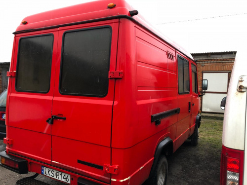

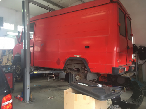

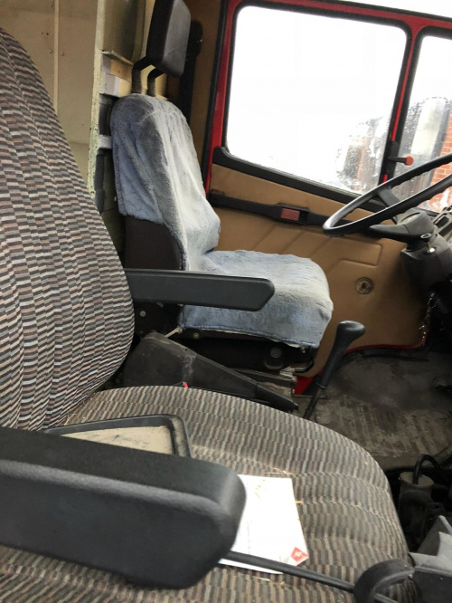

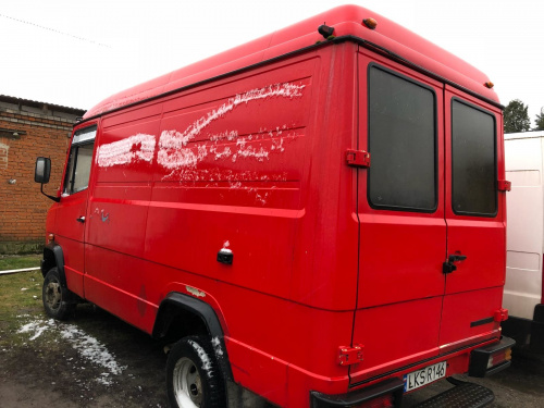

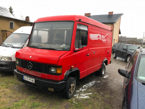

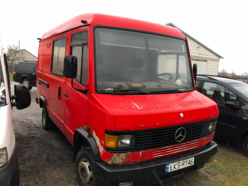

Cześć,
1 stycznia zakupilem mercedesa 510, DMC 3500KG :wyszczerzony:
w oryginale byla to karetka, auto przestalo kilka ostatnich lat, 200tys oryginalny przebieg,
silnik 2,3 beznyna na gazniku bedzie gaz, auto na ramie butla wejdzie pod nadwozie,
resor przod tyl, plus jest taki ze normy spalin bez problmu i ciszej niz w dieslu,
stoi u mechanika, auto proste bez elekroniki, ogarniam hamulce, serwis olejowy, rozruszik alternator,
na poczatku czerwca zaczynam naprawe blacharsko lakiernicza, do roboty doly drzwi, jeden prog i lakierowanie calego, w oryginale byla kosc sloniowa ktos kiedys polakierowal go na wsi i lakier sie luszczy, ogolnie wszystko do zeszlifowania i nowa powloka, na koniec konserwacja podwozia, ciekawostka jest to ze podloga na pace oryginalnie jest ze sklejki
na plus jest rowniez to ze jest bardziej prostokatny, sciany sa prawie pod katem prostym do podlogi, nie ma tak jak w wiekszosci blaszakow ze zwezaja sie ku gorze
jezeli chodzi o zabudowe to potrzebuje kamperka dla 2 osob,
jest tego troche w DE i ogolnie w europie.
plan jest taki ze wypada scianka grodziowa, lozko z tylu w poprzek,
ma byc kibelek prysznic raczej odpuszczamy,
lodowka aneks kuchenny,
stolik siedzisko,
mam duzo miejca i mozliwosci musze jedynie pamietac zeby nie przekroczyc DMC,
plan jest taki ze go zwaze i bede wiedzial jakie mam pole manewru,
pare fotek, zdjecia z dnia zakupu wiec syf :)
ogarnial ktos moze kiedys juz cos podobnego?
licze na porady i wsparcie
pierwsze pytanie mamy dylemat jaki kolor wybrac, zostac przy czerwonym czy moze cos innego?

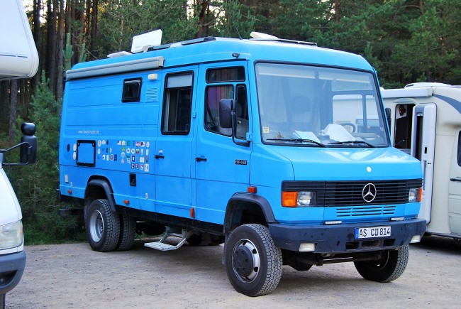

Bardzo mi się podoba to autko. W wakacje widziałem takiego na Łotwie:
Plik ściągnięto 12 raz(y) 790,67 KB
KASZUB
Nazwa załogi: My
Dołączył: 09 Sie 2014
Piwa: 60/63
Skąd: Celbowo koło Pucka
Wysłany: 2019-05-06, 17:08
yahoda, ten wygląda jak 4x4. Fajny!

KASZUB napisał/a:
wygląda jak 4x4.
Bo jest
(widać dyfer na przedniej osi)

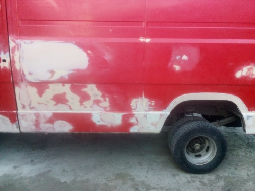

Wysłany: 2019-05-30, 19:17

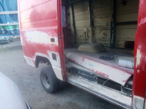

w srode odebralem od mechanika, przejechane pierwsze 50km,
jest ok, musze ogarnac wydech na wolnych nie slychac ale jak wejdzie na obroty to slychac ze gdzies jest dziura, i do ogarniecia uklad kierowniczy, musze przegladnac drazki, koncowki, nie ma tragedi ale nie jest tak jak powinno byc gdzies jest luz,
kola chce zmienic z 14 na 16 i zastanawiam sie nad pojedynczym mostem tzn bez blizniaka,
gaz zamontowany, zbiornik z tylu pod podloga
dzisiaj auto pojechalo pod Lublin na naprawe blacharsko lakiernicza, zostajemy przy jaskrawym wyrazistym czerwonym
wrzuce pare fotek od lakiernika
wymiary paki to 3,10x1,9x1,9
scianka grodziowa wylatuje i cala zabudowa ktora zostala rowniez do demontazu, bedzie goly blaszak
fotki z dzisiaj

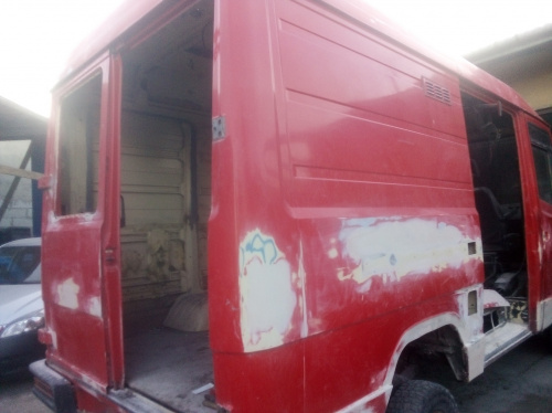

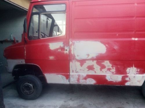

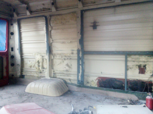

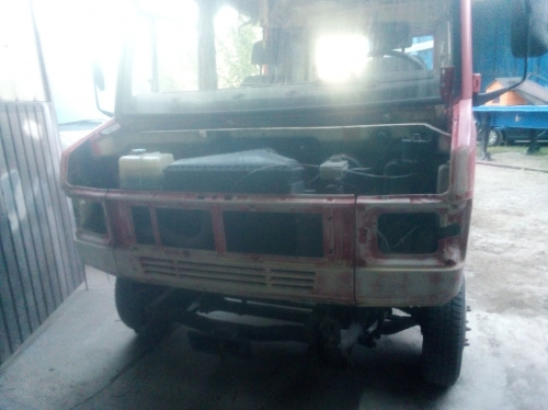

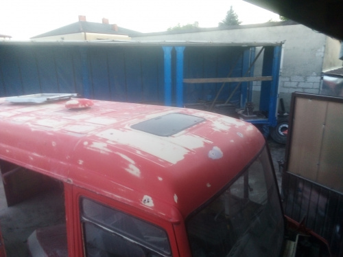

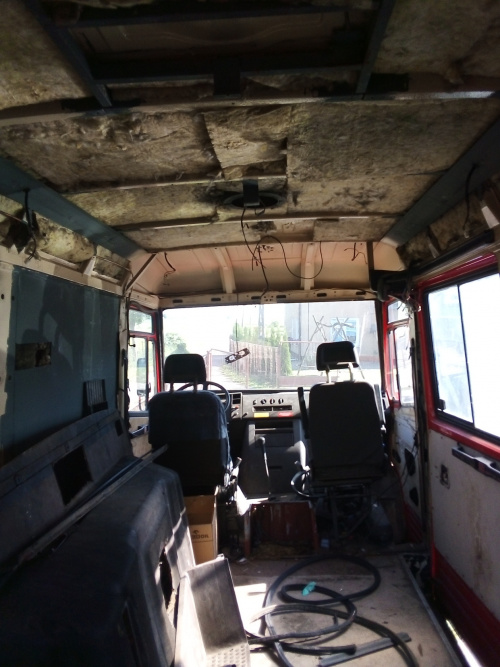

auto u lakiernika,
na chwile obecna wyleciala scianka grodziowa, resztki zabudowy, metalowe plyty gr2mm ktore byly miedzy wspornikami na sciankach bocznych i byly do nich przykrecone szafki z poprzedniej zabudowy tezzdemontowane, ogolnie wybebeszony doszczetnie, wlecial szyberdach nad glowa kierowcy/pasazera
ciekawostka to ze oryginalnie wygluszony byl welna mineralna, i wszystko po 30 latach wyglada ok, w sensie ze sie nie rozleciala i nie zbierala wilgoci ktora przyczynilaby sie do korozji
jakies sugestie z waszej strony?
