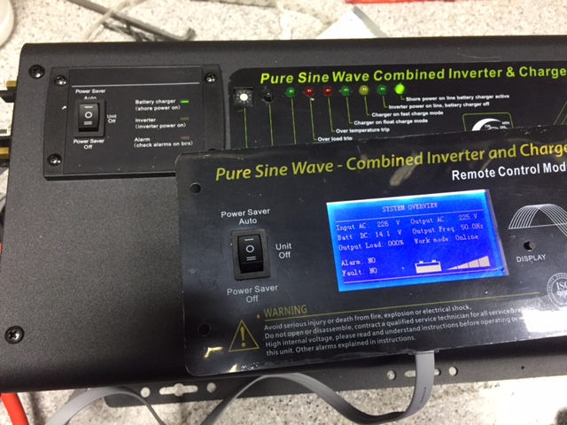

Wysłany: 2016-11-10, 16:58   Sygnał do PC100
Ma ktoś pomysł jak zrobić kabelek sygnałowy do elektrobloku PC100 z ładowarko przetwornicy jak na foto która nie ma wyjścia signal ? Bez tego elektryka nie wie że podpięto się pod 230V, na wyświetlaczu nie zapala się dioda informująca o podpięciu pod sieć i nie klika przekaźnik od ładowania akku silnikowego. Można wykonać to podciągając kabelek z + 12V , wpiąć zwykły pstrykacz on/off i pstrykać jak się wpinamy w słupek, jednak wolał bym żeby jakoś automatycznie się to robiło. Proszę o poradę :spoko

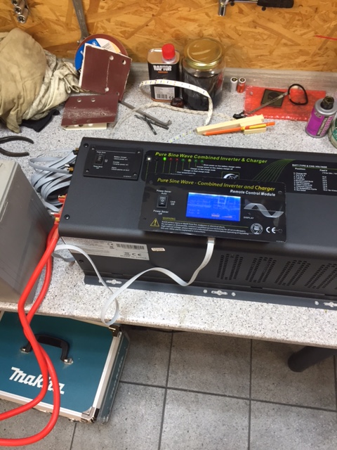

Mam przetwornicę na stole i sprawdziłem jak jest. Przełącznik ustawiony na 0 przetwornica podpięta pod 230 V nic się nie dzieje wyłączona. Przełącznik w pozycji I lub II powoduje załączenie i ładowanie. Zastanawiam się też jak podpiąć tą przetwornicę do instalacji. Skoro ona realizuję funkcję UPS to logika nakazuje żeby zasilanie 230V ze słupka podłączyć bezpośrednio do przetwornicy i z jej zacisków OUT dać wyście na instalację 230V auta, Przekaźnik taki jak Świstak zaproponował realizował by tylko funkcję podania sygnału do PC 100 w momencie pojawienia się napięcia ze słupka. Obawiam się tylko o sytuację jaka spotkała mnie w tym roku na campingu w Italii, zabezpieczenie słupka było tylko 3A. W takiej sytuacji żeby podłączyć coś prądożernego będę musiał wypinać przewód ze słupka co by zabezpieczenia nie wywaliło. Poradziłem sobie z tym tak że ze słupka zasilałem tylko ładowarkę akku, a gniazda 230V w aucie dostawały napięcie z przetwornicy. Przy tym modelu ładowarko-przetwornicy tak już nie będę mógł zrobić i będę musiał wypinać się ręcznie, chyba że jest jakiś patent? Niby mała komplikacja ja będę o tym pamiętał, ale rodzinka nie ogarnia tematów prądowych i trzeba będzie szukać kolesia na campingu co by otworzył skrzyneczkę i włączył bezpiecznik

Staram się czytać wszystko co dotyczy moich rozwiązań, ale nie wszystko łapię bo temat mi nowy. Teraz jak mi to opisałeś logika ma załapała i jest to już proste :spoko
Nową przetwornicę mam obecnie na stole z podłączonym jakimś walającym się po garażu akku GEL 90Ah i sprawdzam jak ona działa. Rozkminiam teraz wpływ na jej działanie wybór priorytetu AC/BATTERY za co odpowiada swich nr5 i powiązanie tego z funkcjami POWER SAVER AUTO i POWER SAVER OFF
dzięki za pomoc :spoko
