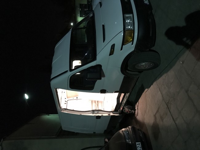

Swoją przygodę z kamperem rozpoczynam od bazy jaką jest IVECO DAILY z 2000r.
Silnik 2.8 ze skrzynią sześcio biegową.
Obecnie mam już
cześć ocieplenia- wełna którą zamknę szczelnie w workach
styrodur na podłogę wraz z legarami
sklejka 6mm na ściany
dwa duże okna i jedno małe z rozbiórki przyczepy hobby w całkiem dobrym stanie
jedno okno dachowe 40x40
Plany:
-łóżko na tyle paki ustawione w poprzek, maksymalnie 184cm więc mam nadzieję się zmieścić
-lodówka na sprężarce- znalazłem dosyć mała lodówkę, nazywaną hotelową 70A powinna dać radę.
-toaleta- zastanawiam się nad turystyczną przenośną, widziałem że któryś z kolegów taką montował u siebie
-zbiornik na wodę czystą około 40l
-zbiornik na szarą- jeszcze nie mam pomysłu czy zrobić go na stałe czy kupić taki na kółeczkach
-dwa akumulatory- nie obliczałem jeszcze zużycia, nie wiemy jeszcze czy będą jakieś urządzenia wymagające zasiana z akumulatorów. Raczej nie planujemy prysznica więc zastanawiam się nad sensem ciepłej wody.
Myślałem o 8mm sklejki na podłogę, nie będzie to za mało?
Reszta wyjdzie w trakcie :diabelski_usmiech
Ogólnie stan auta jest dobry. Silnik ma jedyne lekkie wycieki z uszczelki pokrywy zaworów. Zawieszenie było remontowane w tamtym roku, na potwierdzenie dostałem faktury, więc tu raczej nie będzie problemu.
Na pierwszy ogień poszła paka. Po zdemontowaniu sklejki na podłodze ukazało się mnóstwo pisaku, ziemi, oraz jakieś zboże :-/
Podłogę oczyściłem, niestety okazało się, że wcześniejszy właściciel przykręcił sklejkę blachowkrętami, przez co podziurawił podłogę na wylot i w tych miejscach ukazała się rdza.
Z tym tematem sobie już poradziłem, teraz zostało tylko pospawanie dziur i pomalowanie podkładem antykorozyjnym :)
