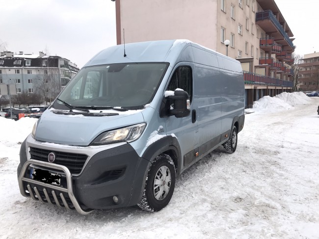

Od jakiegoś czasu jestem wraz z żoną właścicielem błękitnego Fiata Ducato 3000 cm3 z 2014 roku L4H2. Celem zakupu jest pomysł na przebudowę blaszaka na campervana i wyciszenie u siebie zazdrości. W dowodzie napisane jest ciężarowy i tak najpewniej pozostanie. Za burtą planujemy kanapę narożną 120 x 180 a pod nią akumulatory oraz wszystko co jest potrzebne aby obsłużyć nasz apetyt na energię. Póżniej stolik i toaleta kasetowa z brodzikiem 70x70. Następnie mała szafa oraz łóżko w poprzek 120 x 185. W garażu cała część hydrauliczna oraz miejsce na dwa rowery (priorytet) oraz lodówka. Na przeciwko łazienki cześć kuchenna. Wyspa nie powinna wystawać po za otwór drzwi z powodu kanapy we drzwiach.
Ducato jest wyposażone w fotel pneumatyczny kierowcy oraz pneumatyczne tylne zawieszenie oraz kamerę cofania. Posiada tempomat, klimatyzację oraz kilku asystentów (czujnik zmierzchu i deszczu, asystent zjazdu ze wzniesienia, pasa ruchu i tym podobne). Nie zakończyłem jeszcze czytania instrukcji ale czuję, że się polubimy😃
Na dachu dwa okna, w łazience oraz sypialni z wentylatorem oraz solary ok 500 W.
Za kierowcą lub w drzwiach bocznych okno samochodowe dedykowane do Ducato, najchętniej przesuwane. Auto posiada ogrzewanie Air Top 2000 2kW pod fotelem pasażera. I tutaj mam pierwsze pytanie, czy to wystarczy na dogrzanie sypialni, łazienki i części wspólnej za pomocą kanałów. Do ogrzewania wody wybrałem Trumę elektryczną ale tutaj mam wątpliwości. Dodam że auto będzie wykorzystywane od wczesnej wiosny do późnej jesieni. Chyba :szeroki_usmiech
Żywię szczerą nadzieję, że pomożecie mi w doborze odpowiednich rozwiązań opartych na Waszym bogatym doświadczeniu praktycznym. Już w tym miejscu chciałbym przeprosić za naiwne pytania, które są wyrazem mojej bezradności.
A i oto bohater transformacji.
Plik ściągnięto 39 raz(y) 747,43 KB

Witam, piękna baza, kolor bardzo ciekawy i nietypowy.
Te orurowanie mi się podoba , chyba zaszczepię takie u siebie. Ktoś wie ile to coś waży?
Powodzenia w budowie !

rviru napisał/a:
a to w ogóle jeszcze lagalne jest?

Tematu nie zgłębiałam, ale na szybko patrzyłem czy coś takiego mogę kupić i na allegro jest tego sporo i twierdzą że z homologacją , więc wnioskuję że jest legalne.
Np. https://allegro.pl/oferta/orurowanie-z-blacha-fiat-ducato-z-homologacja-9264386545?bi_s=ads&bi_m=listing%3Adesktop%3Aquery&bi_c=ZjMxYjQ0ZGItNjk0Ny00MzAxLWFiZjctY2E0NzA1YjA1Yjc0AA&bi_t=ape&referrer=proxy&emission_unit_id=f6ab86fa-dd2a-4923-ac90-b5f16c47ca5e
Moja budowa: https://www.camperteam.pl...pic.php?t=33411

rviru napisał/a:
Dostałem to w pakiecie z autem. Będzie z tym problem to wyląduje na strychu :lol:
W połowie roku trzeba będzie przejść przegląd, to się okaże.

W tej rurze dobre jest to, że jak zabraknie kg to będzie co wyrzucić :diabelski_usmiech

rviru napisał/a:
zrobiłem dokładnie to samo po napisaniu mojego posta
nie wiem, nie znam się, ale pamiętam, że jest od lat dym o ten orurowania, "bo piesi ..."
wujek miał 20+ lat temu Renault Kangoo z takim pałąkiem (w zasadzie to miał chyba ze 4 kangoo jedno po drugim tylko te rury przekładał) i już wtedy mówił, że mają tego zabronić
jak mi zostanie kilogramów w zapasie to przemyślę, bo podoba mnie się to
