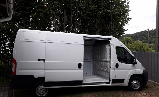

Witam,
Od jakiegoś czasu się zbierałem i w końcu to zrobiłem ! 2 tygodnie temu zakupiłem bazę na kampera. Jest to Citroen Jumper L3H2 3.0 Hdi.
Nie należę do wysokich osób 170 cm, żona ciut mniej :) , także ta baza wydaje mi się idealna.
Docelowo ma to być kamper tylko dwuosobowy, żadnych ławeczek itp z tyłu. Chcemy zrobić go według motta jakie pożyczę od Toskanera: "Ma być jak w domu " . Jednym słowem budujemy sobie mały mobilny domek.

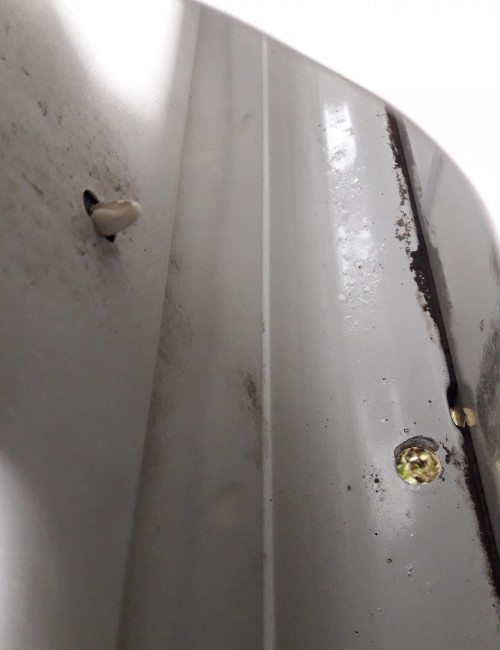

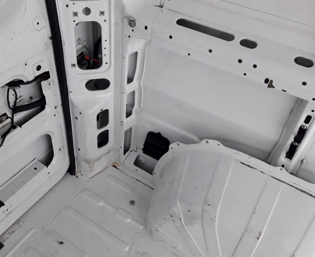

Otóż pierwsze pytanie pojawiło się gdy czyściłem pakę i zacząłem się zastanawiać jak zabezpieczacie progi w trojaczkach ( nie wiem czy w innych też jest do nich taki dostęp).
Planuję izolować ściany i sufit pianką PE , taką metodą jak to zrobił reaven22 , ale nie wydaje mi się żeby natryskiwanie piany bezpośrednio do progu było dobrym pomysłem. Tam są otwory technologiczne i dostanie się wilgoci od spodu to kwestia czasu. U reavena22 widziałem na zdjęciach że zanim pryskał pianą to zakleił/zaślepił dostęp do progów jakimś alu. Czy możecie mi wytłumaczyć szczegółowo jak to zabezpieczyć

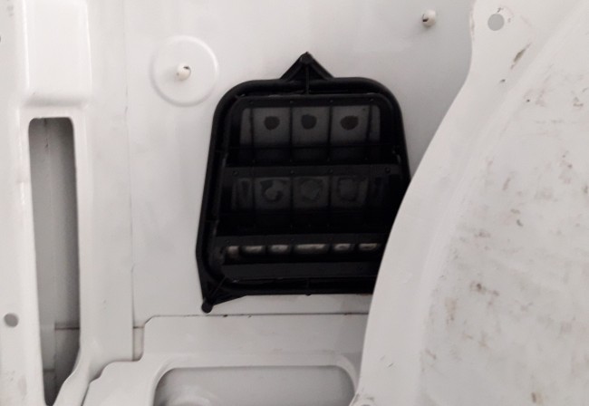

Kolejne pytanie dotyczy wentylacji przestrzeni ładunkowej. Nie wiem czy to standard , ale chyba u innych czegoś takiego nie widziałem. Otóż w ścianach za nadkolem po obu stronach mam fabrycznie zamontowane otwory wentylacyjne , od zewnątrz są one ukryte pod tą osłoną plastikową. Pierwotnie planowałem zrobić zaciąg powietrza do wentylacji w podłodze, teraz się zastanawiam czy nie wykorzystać już tych istniejących ? Czy ktoś już tak robił ?

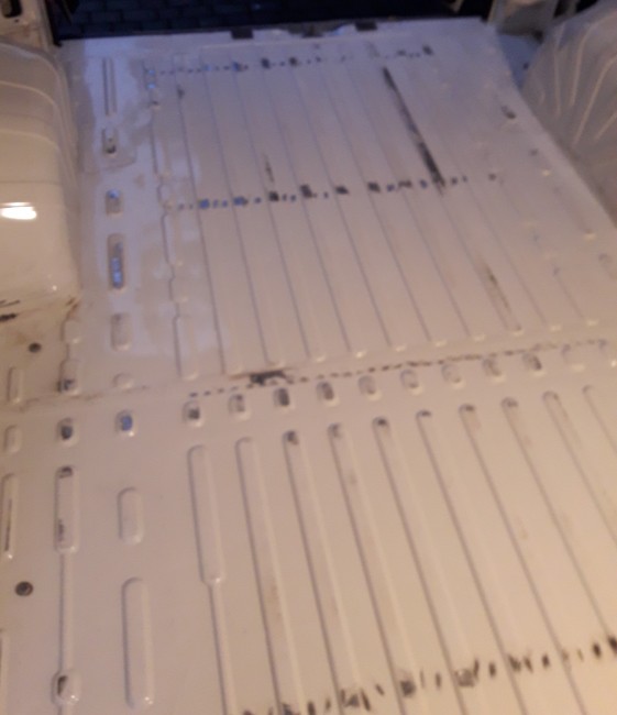

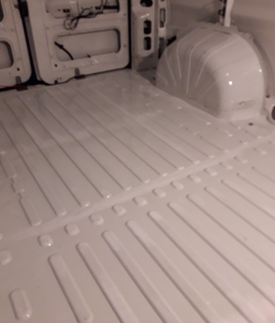

Stan na dzień dzisiejszy:
- zrobiłem serwis olejowo filtrowy (olej, filtr oleju, paliwa, kabiny, powietrza)

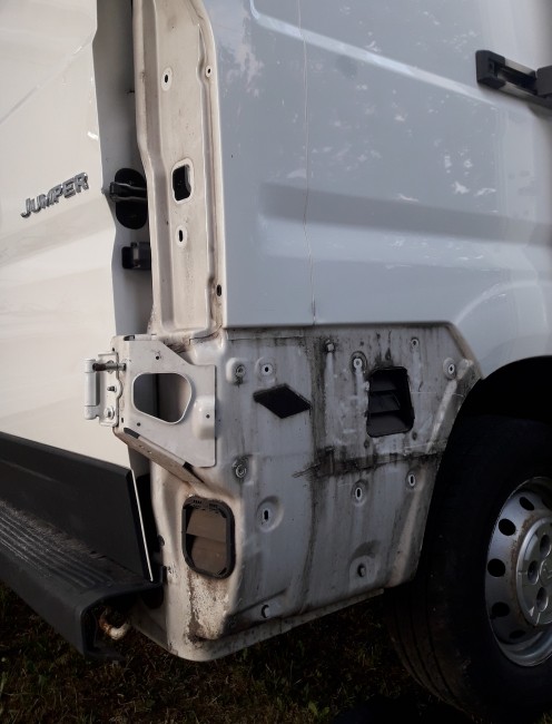

- regulacja tylnych drzwi (podczas zamykania mocno obcierało uszczelkę)
- buda wyczyszczona i umyta
- progi wyczyszczone z rdzy i pomalowane
- podłoga wyczyszczona z oznak rdzy i pomalowana
- zabieram się za próg załadunkowy w celu usunięcia rdzy
- łatam rozcięcie poszycia blachy przed tylnym nadkolem

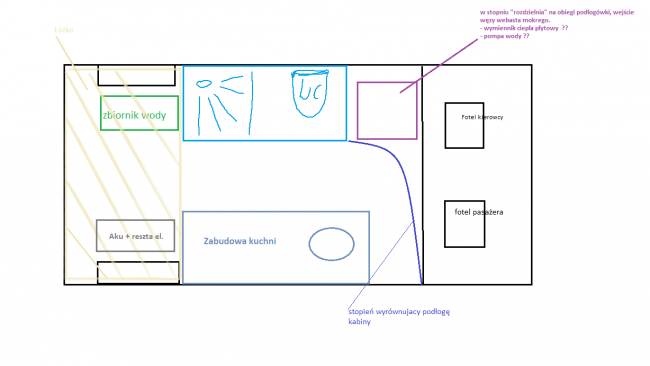

Tak przy okazji naszły mnie przemyślenia dotyczące instalacji wodnej. Docelowo chciałem wszystko montować pod łóżkiem z tyłu, ale widzę jedną wadę takiego rozwiązania. Mianowicie pompa wody pod łóżkiem, jednym słowem będzie przeszkadzała śpiącej osobie.
Z założenia chciałbym tą strefę mieć cichą , więc myślę nad przeniesieniem pompy do przodu do stopnia . Na załączonym szkicu widać o co mi chodzi.
Teraz pytanie czy odległość pompy od zbiornika nie będzie za duża ? Węże pewnie ok 2 metry ?
Co sądzicie o takim pomyśle ?
