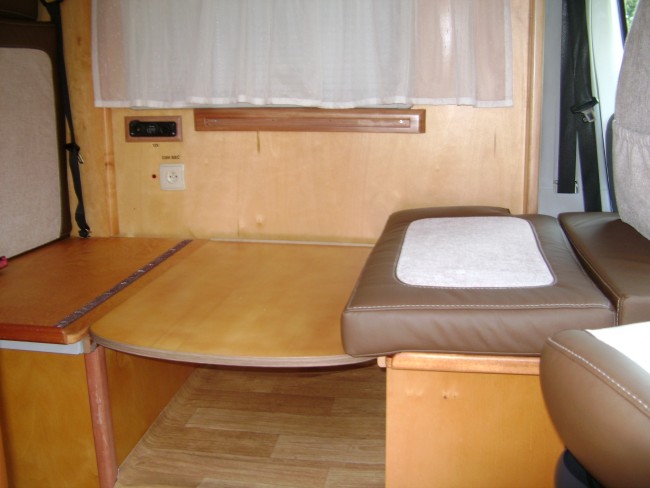

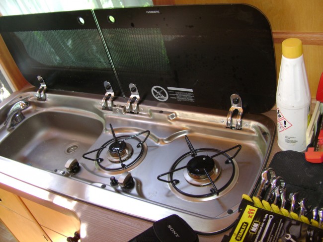

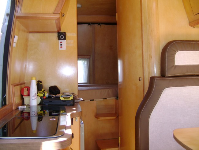

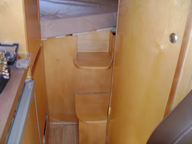

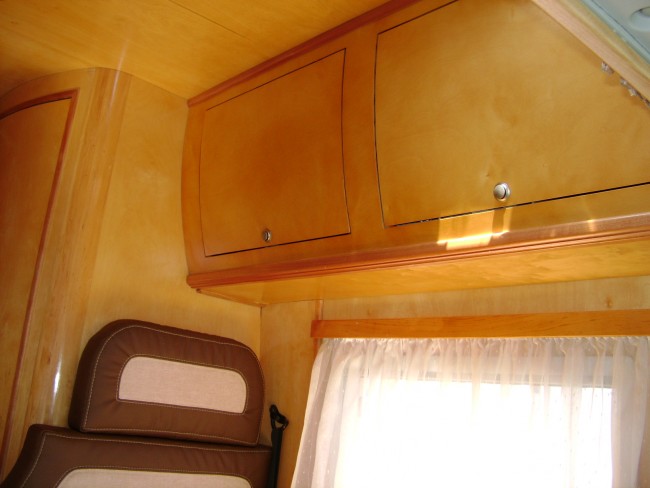

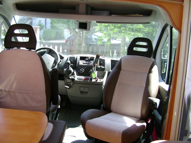

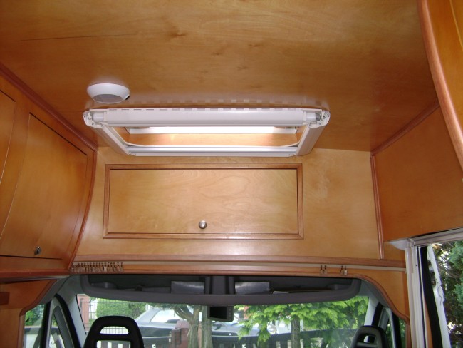

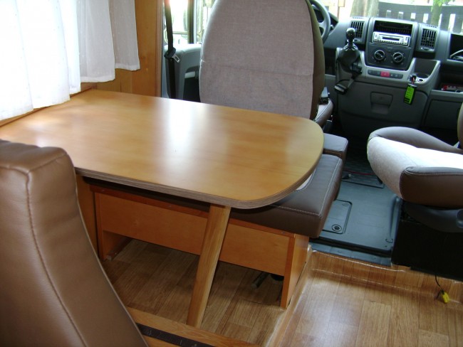

Witam , pora przedstawić moje dokonania . niemal po zakończeniu przebudowy.
Bazę zakupiłem przed rokiem i krok po kroku korzystając z wiedzy zgromadzonej na
forum walczyłem z oporem materii . Ponieważ używane elementy wyposażenia
często oferowane są w cenie powyżej nowych ,większość wyposażenia jest
fabrycznie nowa.

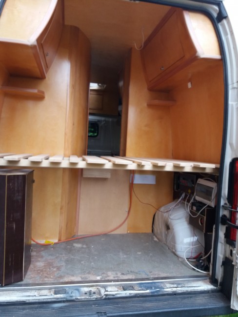

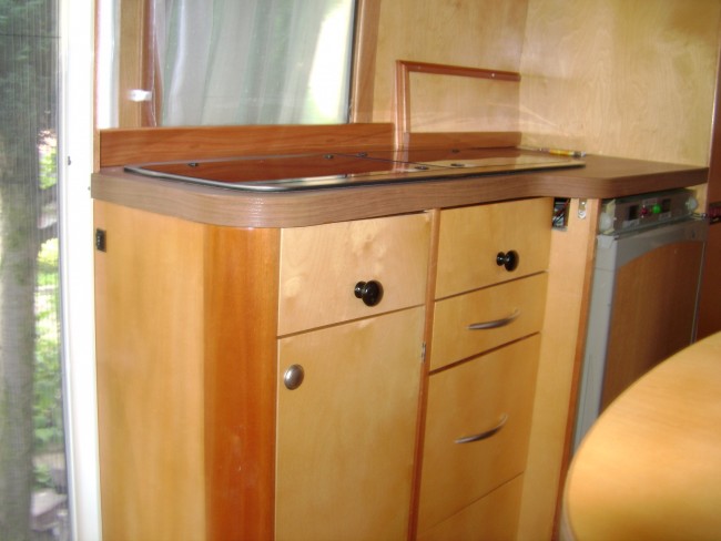

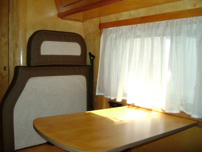

Ocieplenie wykonałem z styroduru przyklejanego na piankę montażową .Obudowa ścian
wykonana z sklejki olcha, brzoza 4 mm z elementami z meranti , ścianki z sklejki 4mm +styropian 20mm+sklejka 4 mm ,również te gięto-klejone .
Jedynie tapicerka jest zrobiona na zamówienie.Zależało mi na uzyskaniu jasnego ciepłego
wnętrza oraz funkcjonalności i prostoty obsługi. Mam nadzieję że to uzyskałem,została
mi jeszcze instalacja solarów -niestety jest trudność z podjęciem decyzji co wybrać.
Oczywiście również dopracowanie szczegółów i doposaźenie w gadżety.
Kilka lat użytkowałem przyczepę , adaptowanego busa oraz Detlewsa -dało mi to pewną
dawkę doświadczeń i informacji przydatnych przy budowie.

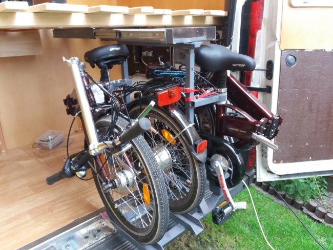

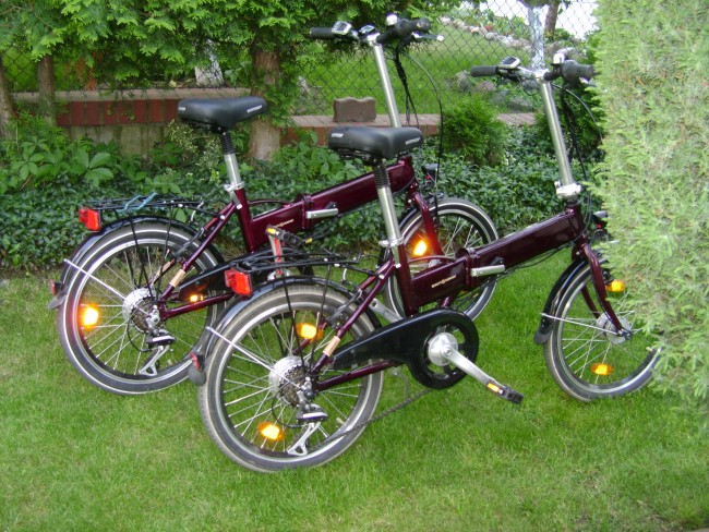

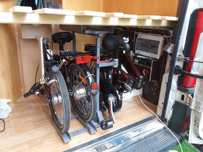

Moje nowe e bike czekają na zaokrętowanie w bagażniku pod łóżkiem na specjalnej wsuwanej rampie (aktualnie w trakcie wykonywania)

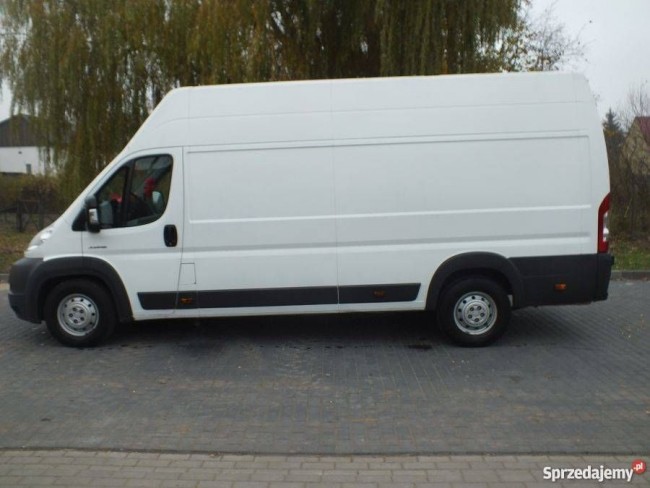

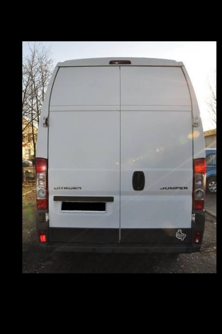

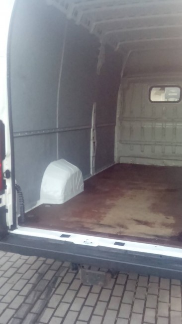

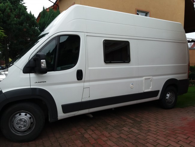

Niestety łatwiej przychodzi mi robota niż jej dokumentowanie ,ale kilka zdjęć znalazłem
,jak było i co się zmieniło.

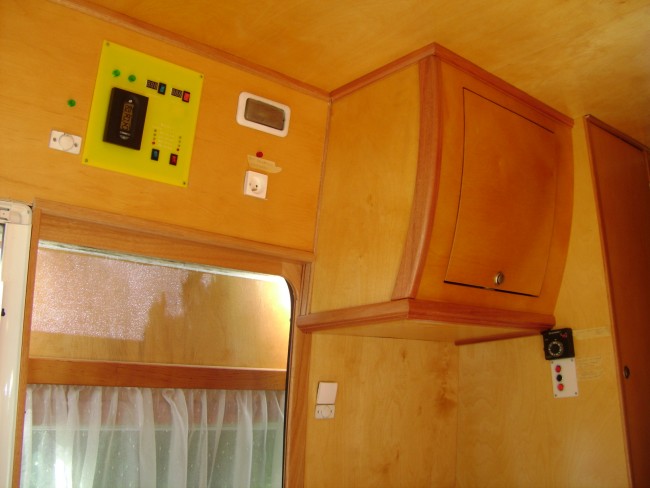

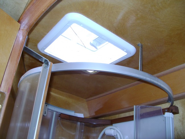

Jeszcze kilka zdjęć .Nadal jest coś do uzupełnienia ,okazało się że dla telewizora najlepszym
miejscem jest ścianka łazienki-niestety nie przewidziałem tam kabla antenowego , nad radiem znalazło się miejsce dla tableta.

Kawał dobrej roboty, to jakie długie jest to Ducato wersja L3 czy L4 ?
Fiat Ducato 1,9 TD, 1989r, zabudowa Fendt 560 SK - był
Na pewno będzie kolejny kamper :)
Piwa: 246/619
Wysłany: 2018-06-24, 17:14
miciurin napisał/a:
to jaki długi jest to Ducato wersja L3 czy L4 ?
L3

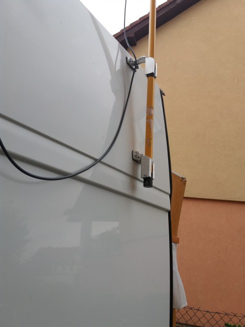

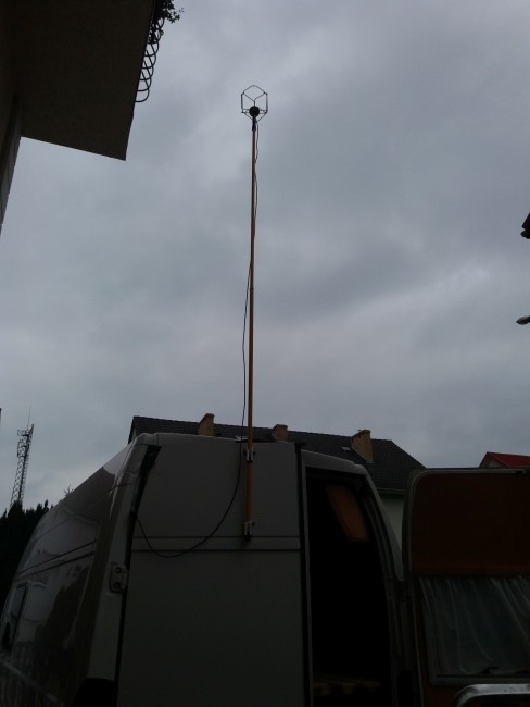

Długość całkowita 598 cm .Dodatkowe rozkładane spanie do fotela kierowcy 172 cm.
Kilka fotek ; Ebiki już na ruchomej rampie , antena na 5 m na regulowanym ,zawieszanym maszcie.
Wyszukuję co by tu jeszcze ,solary zostawiam na przyszły rok.

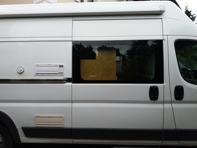

Może za kilka dni jak syn wróci kamperkiem.

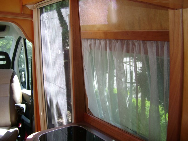

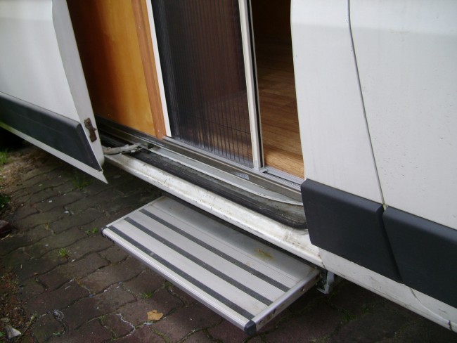

Kupiłem używkę ,musiałem ją nieco od dołu skrócić ,natomiast zabudowa była dopasowywana do szerokości.
Jest to super rozwiązanie .siateczka po złożeniu mieści się w ramie .

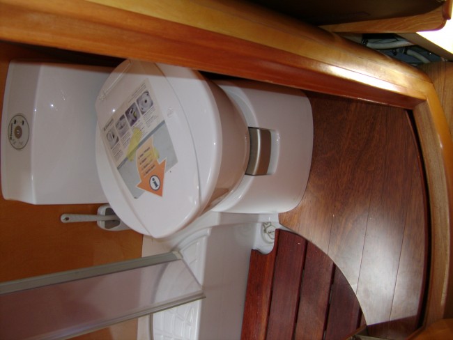

Wysłany: 2018-11-29, 10:52
Stolarsko pierwsza klasa. Te zaokrąglenia super robota.

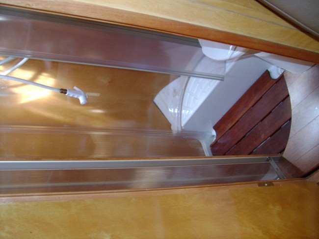

Prośba, mógł byś podesłać fotki łazienki na pw.
Dzięki
