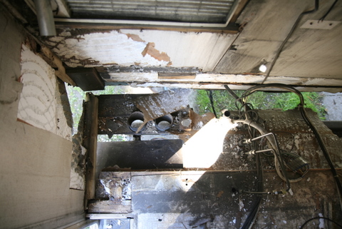

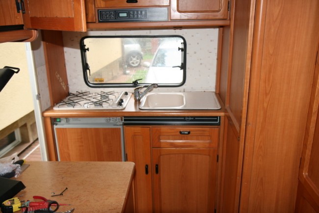

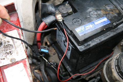

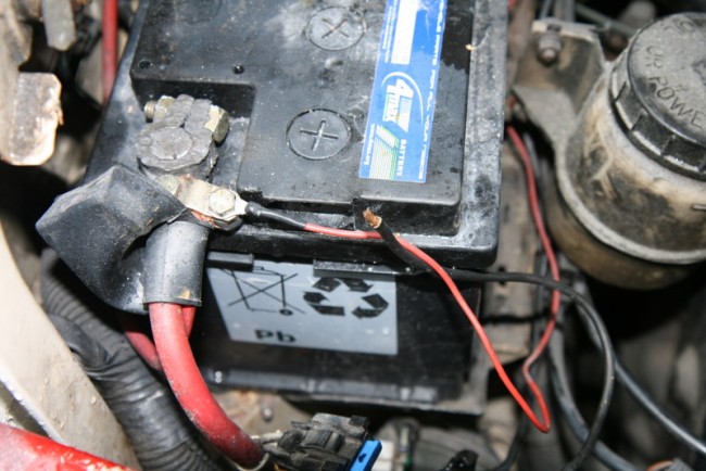

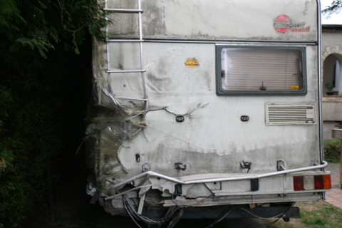

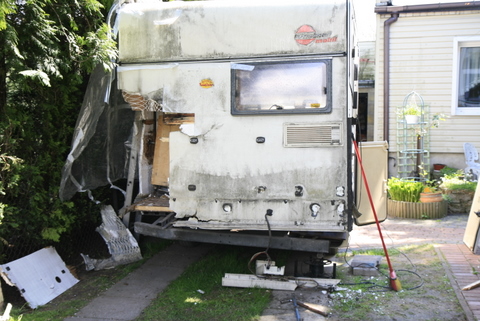

Jestem od niedawna posiadaczem kampera Burstner mobil 590 na ducacie i mam problem z podłaczeniem lodówki .Auto było rozbite i musiałem wymieniać cały tył ,czyli w moim przypadku aneks kuchenny.Po remoncie nie wiem jak podłączyć ujscie spalin z kratką wentylacyjną,a w zasadzie czym to zrobić (nie wiem jaka jest temperatura spalin)?.A tak na marginesie żeby nie otwierać tematu to mam prośbę do posiadaczy takiego modelu aby pomogli mi w uruchamianiu tego "sprzętu" bo jestem zielony w sprawach kamperowych.Mam problem z ładowaniem aku rozruchowego ,bo zabudowy jest ładowany (przynajmniej jak na razie z 230 v).Przy akumulatorze rozruchowym mam do grubego, czerwonego ,plusowego kabla przypięty plastikową oposką czarny gruby(chyba2.5mm)kabel z bezpiecznikiem ale nie podłączony (sterczy luzem) a na panelu energobloku przy kontrolce aku 1 pali się(miga)info "b1"i 0.0v

Spróbuje wkleić zdjęcie ale nie jestem w tym" dobry"
przed remontem 10 maj 2011

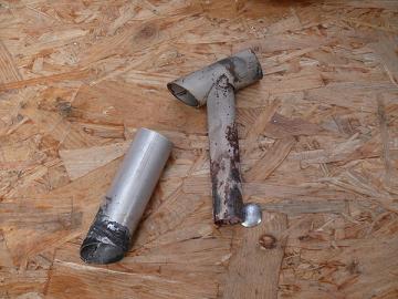

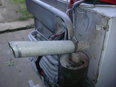

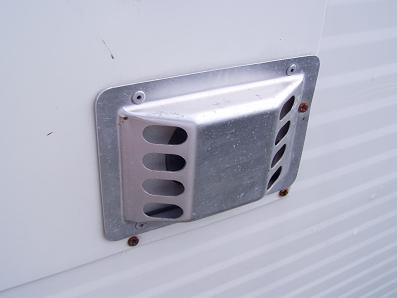

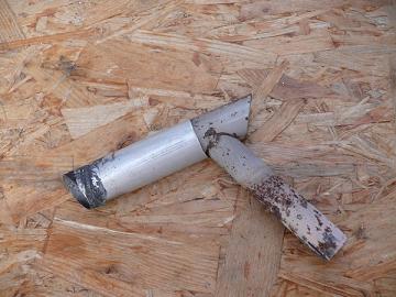

zazwyczaj wygląda to tak jak na foto .

zundapp600, dzieki za zdjecia.Zastanawia mnie czy ten wydech musi byc szczelny?,bo na zdjęciu widać że trójnik jest otwarty z jednej strony.

A czy w sprawie kabelka ma ktoś jakieś sugestie?.Czy może to być ładowanie aku z energobloku?

komunikat na wyświetlaczu b1 0,0 = brak napięcia lub przerwa w obwodzie aku samochodu, sprawdź na zaciskach energobloku czy to jest ten wolny przewód przy aku silnika, a o urządzeniach zabudowy zobacz w ABC kampera

Ta rurka która wchodzi do tej nazwijmy poziomej jest lekko wypuszczona do środka i ścięta od tego otwartego końca . Ten koniec pewnie ma być otwarty żeby podmuch np wiatru nie zgasił płomienia palnika . Jak już dmuchnie to przeleci na wylot . Sprawdzałem .Cyrkulację spalin zapewnia z pewnością pochylenie rurki . Praw fizyki nie zmienimy - ciepłe powietrze zawsze do góry . do tego jeszcze dochodzi kominek zewnętrzny , który też ma specyficzną budowę . Jeżeli moja wiedza jest niepełna , poczytam ludzi doświadczonych w temacie .
