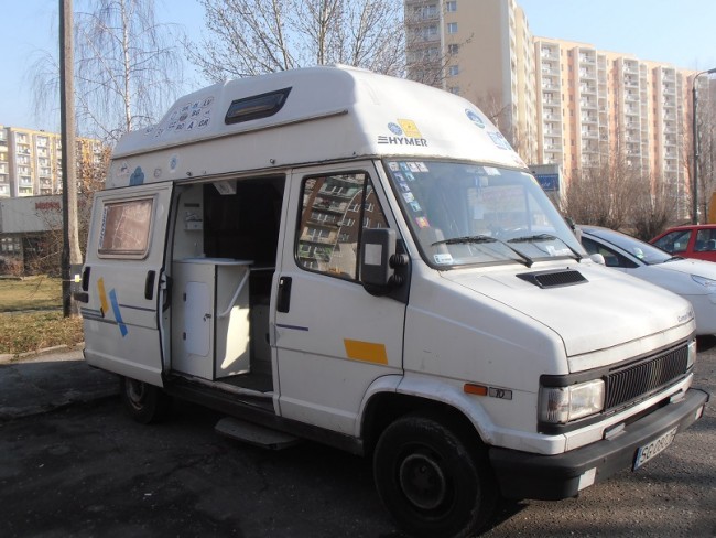

Może odpływy wody przy wlocie powietrza się zapchały, ja profilaktycznie przy opadach śniegu na wlot powietrza położyłem reklamówkę i docisnąłem maską, nic mi tą drogą nie nakapało, wykombinowałem, że wlot jest praktycznie w poziomie, kratka na masce niczym nie osłonięta, obawiałem się, że może mi tam napadać śniegu. Sprawdź odpływy, jak są drożne to czekaj do opadów deszczu, latarka w dłoń i prześwietlanie deski rozdzielczej od spodu.
Ja kratkę w swoim poprzednim zabezpieczyłem ........wlotem powietrza z Poloneza :mrgreen:
