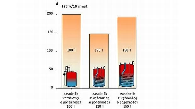

Podgrzewając wodę o 25K przy jej przepływie na poziomie 3 l/min musi dostarczyć ok 5kW mocy
grzewczej do jej podgrzania, czyli teoretycznie stosując Webasto o mocy panika 5kW jesteśmy wstanie uzyskać taki wydatek wody na wymienniku płytowym (oczywiście pojawią się niewielkie straty na wymienniku)
Chyba pomyślę o takim rozwiązaniu ...
A przepuszczając wodę z zasobnika przez taki wymiennik w obiegu zamkniętym jesteśmy w stanie podgrzać wodę w tym zasobniku bez potrzeby montażu w nim wężownicy, dokładnie w ten sposób działają zasobniki ładowane warstwowo współpracujące np z kotłami gazowymi.
Pobór wody robimy z dołu zasobnika, która przepływając przez wymiennik płytowy jest podgrzewana przez czynnik grzewczy przepływający po stronie pierwotnej wymiennika (roztwór glikolowy krążący w układzie mokrego Webasto) następnie podgrzana zrzucana jest na górę zasobnika skąd możemy ją pobierać już podgrzaną nie czekając, aż cała pojemność zasobnika zostanie wygrzana. Webasto i pompa cyrkulacyjna na zasobniku powinny pracować tak długo, aż osiągniemy zadaną temperaturę wody w dolnej części zasobnika. |
greg_31
Twój sprzęt: Fiat Ducato H2L3 jeszcze blaszak
Dołączył: 04 Kwi 2015 Otrzymał 4 piw(a) Skąd: Łódź
Wysłany: 2017-02-03, 17:01
Przykładowy schemat pokazujący zasdę działania zasobników warstwowych i z wężownica
oraz przewagę zasobnika warstwowego wynikającą z budowy takiego układu.

mrsulki
weteran w średnim wieku
Nazwa załogi: SULAKI
Pomógł: 12 razy Dołączył: 06 Gru 2007 Piwa: 44/22 Skąd: Szczecin
Wysłany: 2017-02-03, 19:05
| greg_31 napisał/a: | | A przepuszczając wodę z zasobnika przez taki wymiennik w obiegu zamkniętym jesteśmy w stanie podgrzać wodę w tym zasobniku bez potrzeby montażu w nim wężownicy |
zastanawia mnie tylko jak to wyjdzie w porównaniu do tradycyjnego kociołka trumy jeśli chodzi o pobór prądu. Pompka cyrkulacyjna obiegu pierwotnego, pompka cyrkulacyjna obiegu wtórnego, webasto parę amper pociągnie. Latem przy solarze raczej nie problem ale sezon jesień - wiosna może być krucho. |

Flag
Twój sprzęt: Transit jumbo
Pomógł: 2 razy Dołączył: 02 Lis 2016 Piwa: 32/10
Wysłany: 2017-02-03, 21:58
| z wężownica odpada jedna pompa, ale wymiana jest chyba wolniejsza wiec moze nie byc oszczednosci. |
