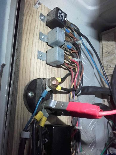

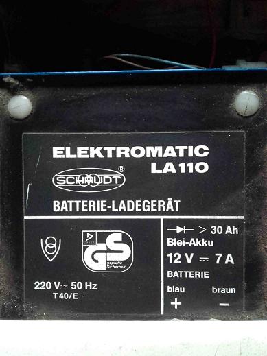

Wysłany: 2017-01-29, 17:22   Eura Mobil z 1992 r energoblok
Czy ktoś się zna na tym czy to co jest tam zamontowane nie jest czasem zwykłym prostownikiem ,czy to energoblok .Właściciel auta twierdzi że nie ładuje akumulatora w aucie po podpięciu pod prąd .czy to rozwiązanie fabryczne czy ktoś podmienił .
Jeśli tak co dołożyć aby aby ładował również aku w aucie ?

IAAN napisał/a:
Przerabiałem już temat. Wygląda na to, że ten prostownik to mocno zubożona lub bardzo wczesna wersja energobloku. Po jakimś czasie psuje się i pracując ciągle zasiarcza do upadłego akumulator pokładowy oraz całe pomieszczenie pod fotelem łącznie ze sobą przy okazji niszcząc przewody łączeniowe. Najprostsze wyjście to wymienić prostownik 7A na prostownik samoczynny i dołożyć przełącznik do ładowania obu akumulatorów na przemian. Ja zamontowałem przekaźnik czasowy który przełącza ładowanie między akumulatorami co dwie godziny. Brzmi to poważnie a jest proste jak konstrukcja cepa i nie nawaliło od ponad 6-ciu lat oraz niczego nie uszkodziło. Jeżeli interesują Ciebie szczegóły to poszukam zdjęcia i napiszę więcej.
Ktoś z pewnością tam grzebał gdyż żadna niemiecka firma nie zainstalowałaby drewnianej płyty pod urządzenia elektryczne. W oryginale była tam z pewnością blacha.
Chętnie bym zobaczył jak podłączyłeś u siebie
Mówisz że te przekaźniki powinły być przykręcone do blachy a nie do drewnianej płyty ,płyta wygląda jak lekka sklejka i jest w kolorze zabudowy meblowej ,ale nie pamiętam jak wygląda od strony nóg kierowcy.
Na razie nie widać nigdzie aby coś było zasiarczone obecny właściciel kupił auto w tamtym roku i jeden sezon przejeździł

Znalazłem zdjęcia prostownika który pakowałem do kamperów
Jest to urządzenie produkcji angielskiej z instrukcją po polsku którą opracował Polak a nie Chińczyk z automatycznego tłumacza.
Prostownik wyposażony jest w wyświetlacz który podczas pracy prezentuje sytuację w układzie.
Interesujące nas parametry to napięcie na akumulatorze, prąd ładowania oraz procent naładowania akumulatora. Prostownik wyposażony jest w pamięć zasilaną z bateryjki wielkości 5 groszy umieszczonej wewnątrz urządzenia dzięki czemu raz wybrane parametry ładowania będą zapamiętane nawet po wyłączeniu z sieci czy przemieszczeniu prostownika do innego pomieszczenia. Po ponownym podłączeniu do prądu samoczynnie rozpoczyna analizowanie stanu podłączonego akumulatora i ustala parametry ładowania. Tę właściwość wykorzystałem do ładowania dwóch różnych akumulatorów w kamperze realizując ją przy pomocy dwustanowego przekaźnika czasowego nastawionego na przełączanie się co dwie godziny na pierwszą lub drugą baterię. Włączony w układ solar nie ma żadnego wpływu na prawidłowość działania. Po naładowaniu akumulatora przełącza się na tryb czuwania a po obniżeniu się napięcia na aku samoczynnie załącza się. Prostownik sprawdza się również w przypadku kiedy odstawiamy kampera na zimę i nie zaglądamy do niego aż do wiosny.
Co jakiś czas urządzenie samoczynnie przełącza się na tryb odsiarczania akumulatora. Nie zamocowałem prostownika w kamperze na stałe lecz przystosowałem do przenoszenia montując odpowiednie wtyczki gdyż czasami jest potrzebny do zasilenia innego urządzenia.
Prostownik prezentowany na: http://allegro.pl/automat...6192308335.html/ doskonale nadaje się do permanentnego doładowywania akumulatora w sezonie zimowym gdyż jego prąd ładowania nie przekracza 0,5A lub 1A i posiada zabezpieczenie przed przeładowaniem. Sam używam podobne - kupione swego czasu w LIDL za 29 zł /sztuka. Do ładowania akumulatorów w sezonie turystycznym nie nadaje się z uwagi na mały prąd ładowania.
Prostownik http://allegro.pl/pt5-pro...6528712474.html jest standardowym urządzeniem do ładowania aku bez żadnego sterowania czy zabezpieczenia przed przeładowaniem. Po naładowaniu aku - jeżeli nie zostanie odłączony - będzie doładowywał go dalej doprowadzając w końcu do jego zasiarczenia.

Jeżeli chodzi o ten energoblok to jest oryginał. Mam u siebie dokładnie taki sam zestaw i co ciekawe ta drewniana tablica to też oryginał bo mam identyczną.U mnie działa to bez zarzutu.

Doktor napisał/a:
Aby uruchomić uszkodzone energobloki typu jak Ty masz czyli ponad dwudziesto pięcio letnie musiałbym dotrzeć do oryginału i na jego podstawie reanimować zgłoszone do naprawy. Taniej i pewniej wyjdzie wstawienie nowoczesnego prostownika z odpowiednimi dodatkami dostępnymi w chwili obecnej. W moim kamperze Buerstner również pracuje oryginalny energoblok - teraz już 25 lat w którym masa detali i podzespołów jest porządnie wygrzana pracując na granicy technicznej śmierci. Profilaktycznie sprawdziłem czy będzie do reanimacji i stwierdziłem, że prościej i łatwiej wypadnie wyposażenie go w elementy nowe.

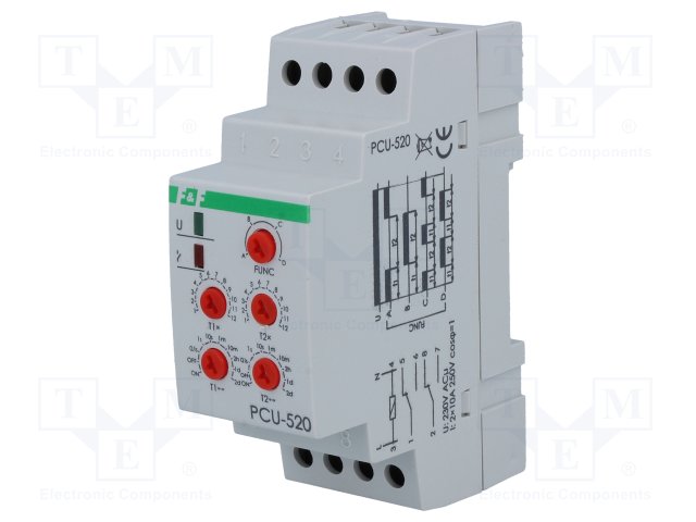

IAAN
Dołączył: 08 Lis 2008
Piwa: 31/9
Skąd: poznań okolica
Wysłany: 2017-02-07, 08:18
Terz wszystko jasne link który podałeś w meilu nie pokazuje tego przekaźnika tylko stronę producenta i trzeba wyszukać na niej PCU-520 a wygląda tak tu jest czym kręcić .
Plik ściągnięto 4387 raz(y) 28,57 KB
lepciak
Nazwa załogi: lepciaki
Dołączył: 14 Wrz 2008
Piwa: 61/39
Skąd: Gdańsk-Oliwa
Wysłany: 2017-02-07, 08:37
Przełącznik FUNC ustawiasz w pozycji C lub D. Pozostałe dwa przełączniki po lewej stronie ustawiają czas działania pierwszego z przekaźników wykonawczych a odpowiadające im po prawej stronie czas działania drugiego.
