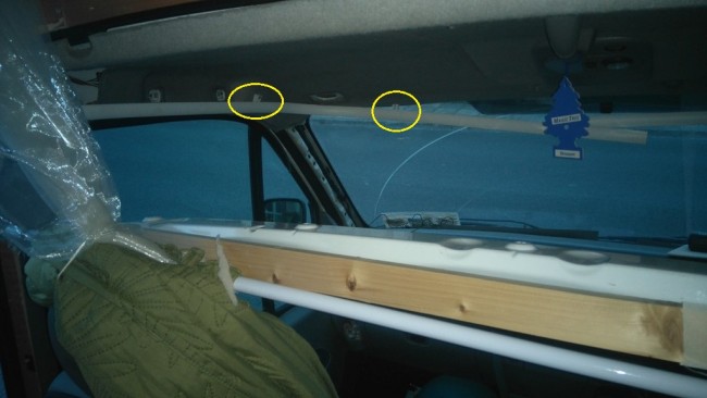

Pomysł miałem taki, żeby karnisze zamocować po podsufitki. Jedyny problem był taki, że podsufitka to w zasadzie cienka warstwa włókna szklanego... Wymyśliłem więc taki sposób – w miejscu mocowania uchwytu karnisza do karoserii pod podsufitką przykleiłem deskę. Gdzieniegdzie trzeba było nadać desce kształt przetłoczeń. Mocowanie przy słupku wyszło mi w plastikowych osłonach słupka. Tam też wkleiłem deskę, do której potem przykręcałem wkrętami uchwyty. Aby nadać karniszowi wymagany kształt, musiałem go podgrzać opalarką (ponoć suszarka też daje radę). Przy formowaniu na ciepło trzeba się uzbroić w cierpliwość – jak karnisz był na tyle ciepły, że wyginał się tak, jak chciałem, to aby zachować kształt musiałem chwilę odczekać, aby plastik ostygł. Grzałem – formowałem – trzymałem w miejscu montażu ok 30-45 sek sprawdzając po tym czasie, czy się pod ciężarem nie odkształca. W ten sposób nadałem karniszowi fajny zaokrąglony kształt.

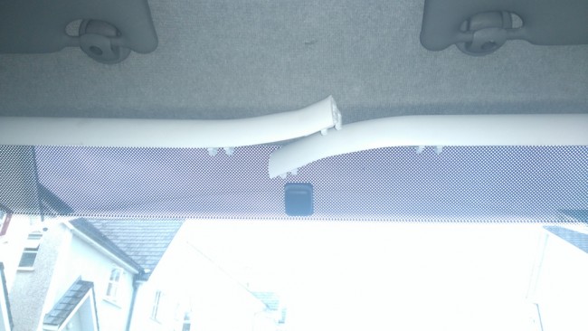

W miejscu zejścia się dwóch stron wygiąłem końcówki karnisza naprzeciwsobnie – jedną w stronę szyby a druga w stronę środka kabiny. Tak przygotowane karnisze były gotowe do montażu. Klej wysechł, mogłem przykręcić uchwyty karnisza i zamontować go. Potem tylko żabki i zasłonki. Jeden dzień roboty i efekt końcowy zadowalający :spoko

01 i 02 - żółtymi kółeczkami zaznaczyłem miejsca montażu uchwytów. Nie wszystkie jeszcze są widoczne
03 - łączenie karniszy wygięte naprzeciwsobnie

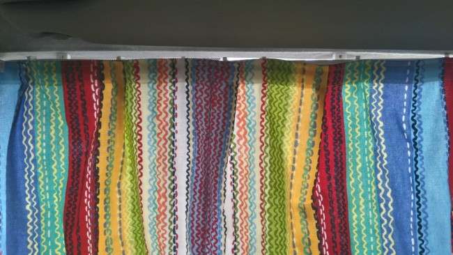

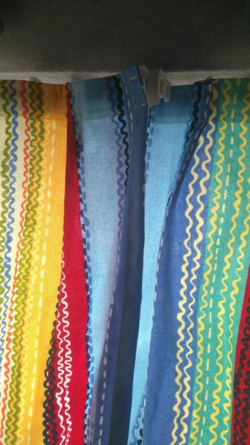

04 - zasłonki nachodzą na siebie

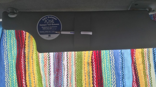

05 - daszek w górze
06 - daszek w dole

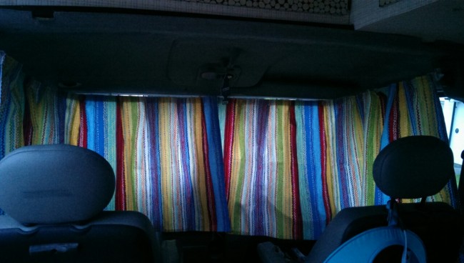

07 - zasłonki zasłonięte
Prawa strona. Na żółto zaznaczyłem miejsca montażu uchwytów karnisza

Łączenie wygięte, żeby zasłonki zachodziły na siebie i nie było szpary
Plik ściągnięto 35 raz(y) 257 KB

Tak zasłonki zachodzą na siebie
Plik ściągnięto 28 raz(y) 249,59 KB
Daszek w górze
Plik ściągnięto 20 raz(y) 242,26 KB

Efekt końcowy
Plik ściągnięto 29 raz(y) 249,37 KB
