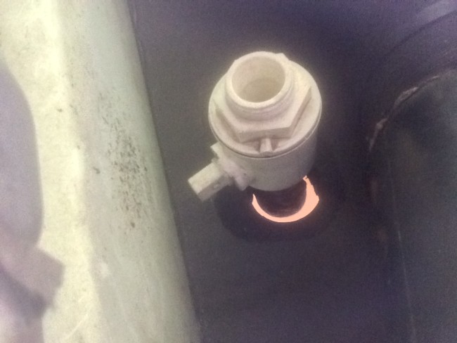

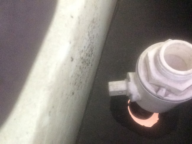

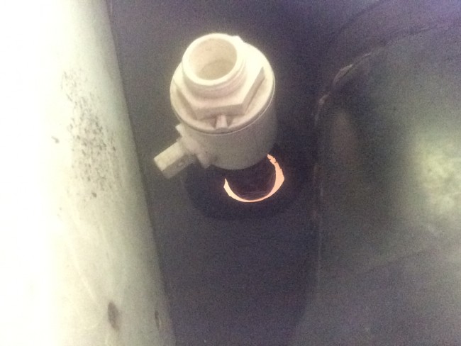

Wysłany: 2017-04-03, 15:17   Zbiornik wody pitnej Ford Transit
To sa zdjecia dot.w/w tematu.Na zdjeciach to biale to ten Krankulkowy a powyzej to te srubunki az do Zbiornika gdzie znajduje sie to nieszczelne miejsce.

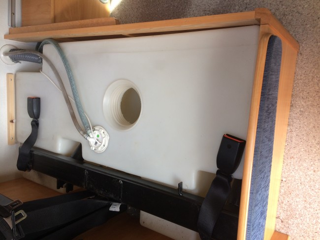

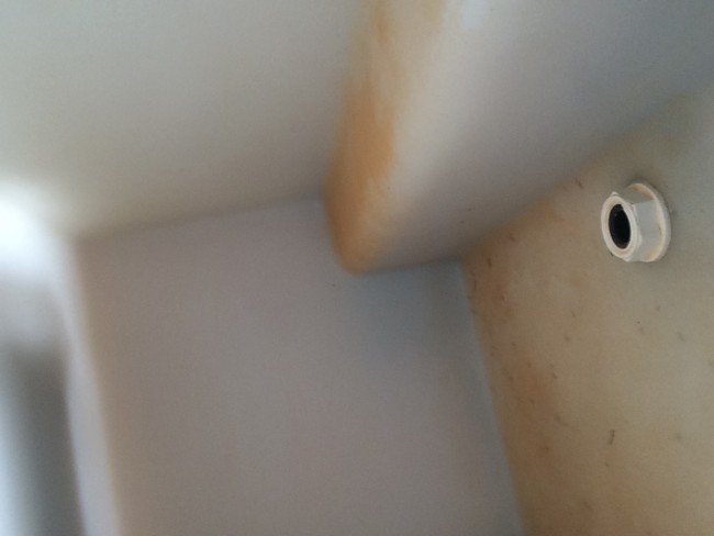

Wysłany: 2017-04-05, 18:57   Zbiornik wody pitnej Ford Transit
Dodatkowe zdjecia.
Pierwsze jest widokiem od strony drzwi wejsciowych.
Drugie jest widokiem dna w srodku zbiornika i tam dookola tej nakretki jest przeciek na zewnatrz.
