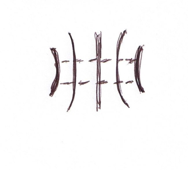

Wysłany: 2008-05-01, 12:27   Co to za kontrolka zapala mi się na żółto?
Na desce rozdzielczej mojego poczciwego grata (Hymer na Peugeot J5 2,5 TD 1990r) jest taka kontrolka. Kiedy przyspieszam mocniej to na 4 biegu na wyższych obrotach i większym obciążeniu (np pod wiatr) przed wrzuceniem 5-ki zapala mi się na chwilę na kolor żółty taka kontrolka - czy ktoś z szacownego grona znawców wyższej techniki staroci wie, co ona oznacza? (ale nagryzmoliłem, kura ze swoim pazurem się nie umywa :haha: )

Może włącza się kontrola trakcji, tudzież sam ABS, ASR, ....? Tak się dzieje, gdy przy gwałtownym przyśpieszaniu przednie koła odrywają się od drogi. Ale tylko przy tylnym napędzie.

Gdyby tak spróbować rozszyfrować symbolikę tego znaczka to byłbym raczej za przeciążeniem dopalacza turboodrzutowego :haha:

Silnik dostaje za małą dawkę powietrza przy dużym obciążeniu. Przyczyną może być zanieczyszczony filtr powietrza.

na 100% kontrolka wymiany filtra powietrza

Objawy miałem takie same (Ducato 87). Filtr był wymieniony a lampka nadal świeciła. Przez czysty zbieg okoliczności odkryłem tajemnicę "niedotlenienia" silnika. Odkręciłem od pasa przedniego w komorze silnika rurę dolotową do filtra powietrza i okazało się, że prawdopodobnie pas nad chlodnicą był wymieniony na identyczny tylko z innego modelu Ducato i otwór dolotowy do rury ssącej był o połowę mniejszy. Wlot rury przykręciłem w pewnej odleglości od pasa. Zwiększył się dopływ powietrza, lampka nie świeci, silnik ciszej pracuje i mam wrażenie, że ma większą moc.
Dzięki serdeczne za radę, na moc dotychczas nie narzekałem, aż boję się pomyśleć jakiego kopa dostanie jak wymienię filtr :mrgreen:
