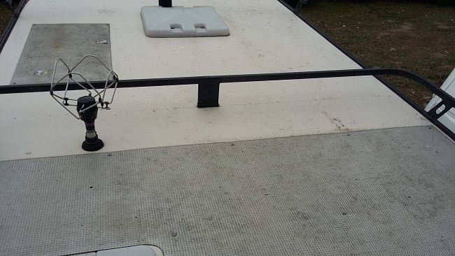

ktoś może podpowie - okna dachowe w burstner a650 mają jaki wymiar? znów jestem z dala od kampera, a będę się przymierzał do wymiany jednego (może zresztą od razu obu) okien dachowych.
zastanawiam się de facto nad:
a) czy okna dachowe to standard, i niezależnie od marki zabudowy mogę założyć że będzie to 40x40 i otwory w dachu będą pasować? czy jednak burstner miał coś innego?
b) w jednym z okien mam pękniętą 'wierzchnią' kopułę (tą taką matową białą); poprzedni właściciel ją kleił, ale mam wrażenie że to już wytrzymałość materiału sięgneła granic (jest krucha, zero elastyczności); w efekcie:
- czy ktoś próbował dorabiać same takie kopuły?
- czy jest jakis sposób na trwałę sklejenie / naprawę? jakies materiał nakładany od góry jak np. elastyczna folia klejąca czy coś?
- czy ktoś może 'przeszczepiał' do istniejącego okna kopulę z innego? znalazłem takie coś:
https://sklep.klaja.pl/pl/p/Okno-dachowe-MPK-40x40-bez-moskitiery/6285
co wygląda bardzo podobnie do mojego, natomiast (zakładając że 40x40 to standard i też takie mam) zastanawiam się czy możliwe jest pozostawienie osadzonej w dachu ramy, a przełożenie tylko części otwieranej - ktoś może takie coś robił / próbował?

Napisz o które Ci konkretnie chodzi :-P
Ja mam w łazience MPK 28x28 ; w sypialni i jadalni po jednym Heki 100 x 70 .

fakt.. zdjęcie dachu w załączniku; widać okno z przodu, to nad toaleta (widać tylko kawałek) jest takie samo

Te pokazane przez Ciebie wyglądają mi raczej na 50 x 50 :mrgreen:
