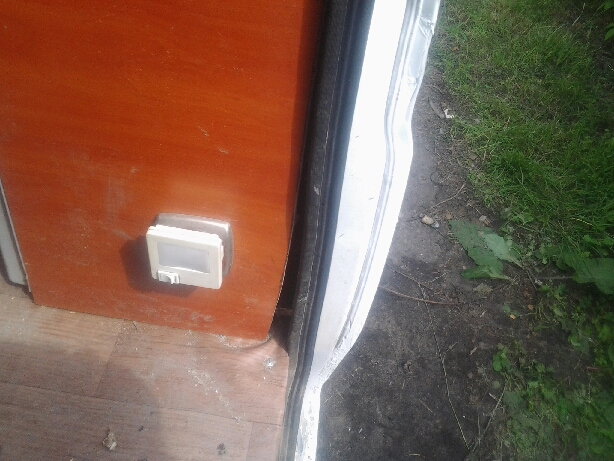

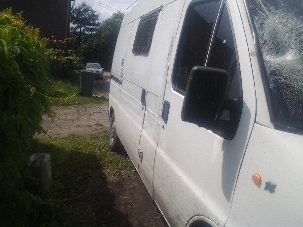

Obiecane fotki,niby nie wyglada zle ale rozowo nie jest.slupek w ktory wchodza bolce drzwi przesuwnych cofniety o 3 cm,widac po oderwanej zabudowie.Lodowka wyrwane mocowania ogrzewacza(trzymal komin a lodowka poszla do srodka)ale odziwo dziala.Nie dziala natomiast piec,ktory jest wlasnie w tej oderwanej zabudowie,obcielo termopare,jak go do dobilo do dziury wycietej w podlodze celem wlotu powietrza,piec byl cofniety w kierunku sciany samochodu,bominaczej musialbym ciac rame.I pewnie beda z niego nici.Ale mam pochytanego rzeczoznawce ,ktory wyceni mi wartosc auta przed wypadkiem :mrgreen: .A tak jak ktos madry juz tu pisal,ubezpieczalnia sprawcy musi przywrocic samochod do stanu przed wypadkiem a moj stan przed wypadkiem bedzie okreslala ekspertyza,a facet przy okazji jest jeszcze bieglym sadowym,wiec moze i mi sie uda cos uczciwie wytargac.A potem szybka odbudowa i rejestracja na specjalny,teraz zdjecia
Plik ściągnięto 4220 raz(y) 223,66 KB
Plik ściągnięto 4220 raz(y) 245,49 KB
Plik ściągnięto 4220 raz(y) 228,42 KB
Johny_Walker
Dołączył: 11 Wrz 2012
Piwa: 45/20
Skąd: zielonogórskie
Wysłany: 2014-06-01, 14:46
Można też żądać wartości odtworzeniowej. Czyli mają Ci zapłacić tyle, ile kosztuje doprowadzenie do stanu przed wypadkiem lub wskazać, że podobny samochód z tym samym wyposażeniem kosztuje tyle i tyle.
