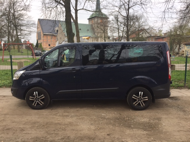

Rozumiem, że ten z pierwszego zdjęcia to Twoja baza. Napisz coś więcej, jakie DMC udało się załatwić itd.
Te okienka mnie zaintrygowały, że nawet się otwierają w czasie jazdy.
Darek Szczecin
Dołączył: 08 Wrz 2014
Piwa: 112/162
Wysłany: 2017-04-05, 13:46
miklo75 napisał/a:
O braku nawet szczątkowej izolacji nie wspomnę :ok
Może skoro niema to niepotrzebna. Ktoś już pisał, że w Hymerach za ileś tam dziesiąt tysięcy euro też nie ma.
Te okienka mnie zaintrygowały, że nawet się otwierają w czasie jazdy.[/quote] Otwieranie do może za dużo powiedziane, uchylają się takie małe kwadraciki na środku okna, widać dobrze taki kwadracik na fotce orginalnego Nuggeta. Bazę trafiłem w miarę fajną 2015 rok 22000 km przebiegu, DMC 2,9t. Ładowność 1050 kg. Zabudowę szacuję ( trochę pobawiłem się moimi wagami) na około 500 kg, więc spokojnie 500 kg powinno zostać na załogę i graty. Autko compaktowe więc spokojnie się z wagami pomieści. Bardziej cieszy minę to że prędkie jest pod 190 km/h da się bujnąć, z Hochdachem niech zostanie przelotowej 160 km/h , czyli Gardę mam w zadięgu 10h. No i na haku 2,5t co mnie dziwi przy takim kurduplu

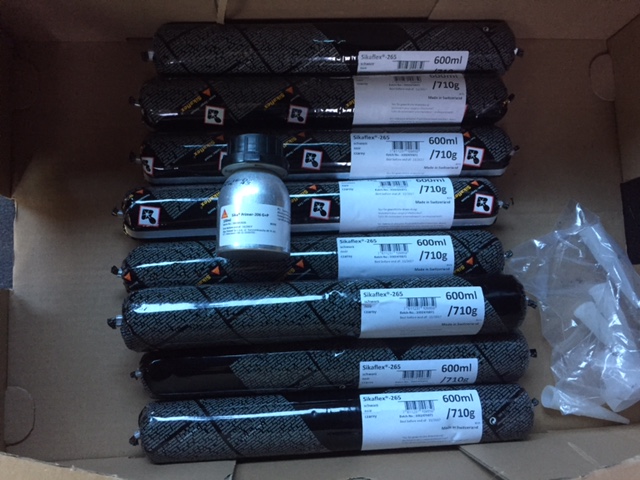

przygotowuje się do zrobienia dziury w dachu i nałożenia czapki. Po konsultacjach w sklepie z klejami wybór padł na to co w kartonie, mam nadzieję że 8 kiełbas po 600g wystarczy.

Spax
Nazwa załogi: Spax
Dołączył: 08 Mar 2016
Piwa: 198/351
Skąd: Kolumna
Wysłany: 2017-04-10, 10:56
Powodzenia w klejeniu czapeczki :ok Fotki pstrykaj dla potomnych.
