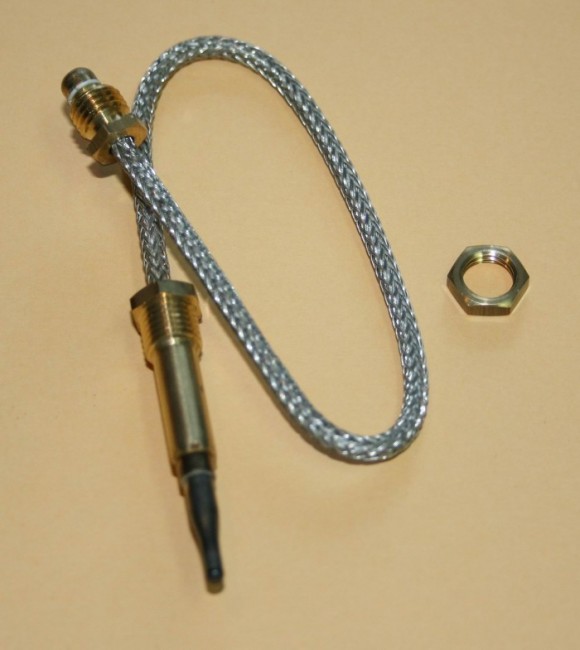

Witam. Wczoraj mój piecyk wygasł i już nie chce się uruchomić, tzn. gdy trzymam wciśnięte pokrętło to działa na małym palniku, gdy puszcze to niestety gaśnie. Iskra jest ale nie podaje gazu.

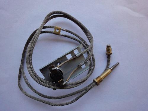

Przeanalizowałem forum, popytałem znajomych... wszystko wskazuje na termoelement. I teraz pytanie. U mnie jest termoelement taki jak na zdjęciu, a w sklepach podobny ale bez tego elementu na blaszce - nie wiem co to jest i jak się nazywa.
Czy taką cześć gdzieś można kupić? A może macie doświadczenie czy można go zastąpić jakimś innym?
Będę wdzięczny za podpowiedzi bo w piątek wybieram się do Częstochowy i może być chłodno w nocy :( A że wyruszam w piątek po 17 i mam 450 km to raczej na prąd się nie załapię.

To na blaszce to ogranicznik temperatury
Powinno na nim być napisane do jakiej
Na szybko można go zmostkować
Zabezpiecza przed przegrzaniem pieca gdy zabraknie prądu

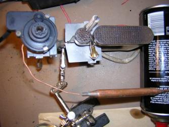

na szybko możesz to rozwiązać omijając zawór odcinający gaz (zabezpieczenie trermiczne)
termoelement masz zakończony "szpicem" trzymanym w płomieniu i "zakrętką" wkręcaną w zawór od spodu - tam, skąd wykręciłeś zakrętkę od termopary (klucz 8) masz jeszcze większy (na klucz 14) korek (z dziurką na termoparę) - odkręć ten korek i wypadnie ci element zaworu zabezpieczającego (taki "czopek" z półprzeźroczystą obudową - w środku widać sprężynkę i uzwojenie, na górze plastiku masz właściwy zawór). delikatnie rozdziel oba elementy zaworu (plastik ze sprężynką i grzybkiem zaworu oddziel od metalowej podstawy z uzwojeniem) - siedzi wciśnięte w siebie - wystarczy "rozerwać"
nastepnie plastik z grzybkiem odkładasz, metalową część wkładasz do piecyka, zakręcasz dużą nakrętką, potem wkręcasz termoparę i gotowe
teraz piecyk będzie działał zawsze bez problemu - ale dwie uwagi :
jak sie przegrzeje to nie wyłączy się
jak zgaśnie płomyk świeczki to gaz będzie cały czas ulatniał sie
w zasadzie można tak używać piecyka awarynjie i z głową pamiętając o punktach powyżej
jak wrócisz to zrobisz porządnie , możesz zamiast termopary z bimetalem zastosować termopare zwykłą 25cm za 100 zł licząć się że nie będziesz miał zabezpieczenia przed przegrzaniem - zabezpieczenie przed zgaśnięciem świeczki będzie nadal działało

tam na 99% problem stanowi wieszający się wyłącznik termiczny na blaszce (jego styki mogą nie kontaktować, czyli nie dają przejścia... wyłącznik jest szeregowo w układzie). Raczej nie jest temu winna termopara. Jest to typ, wyłącznika - normalnie zamknięty, a temp. zadziałania sczytasz z jego obudowy. na allegro po 2 zł/szt. Termopara raczej zawsze jest ok, nie trzeba w nią ingerować. Na szybko zrobić zworę, a potem wymienić sam wyłącznik termiczny, styki w nim zaśniedziały ze starości, jak w przekaźnikach... i tyle w temacie. Nie potrzeba, co więcej NIE WOLNO kombinować w zaworze gazowym i jego układzie anty-wypływowym gazu !!!!
